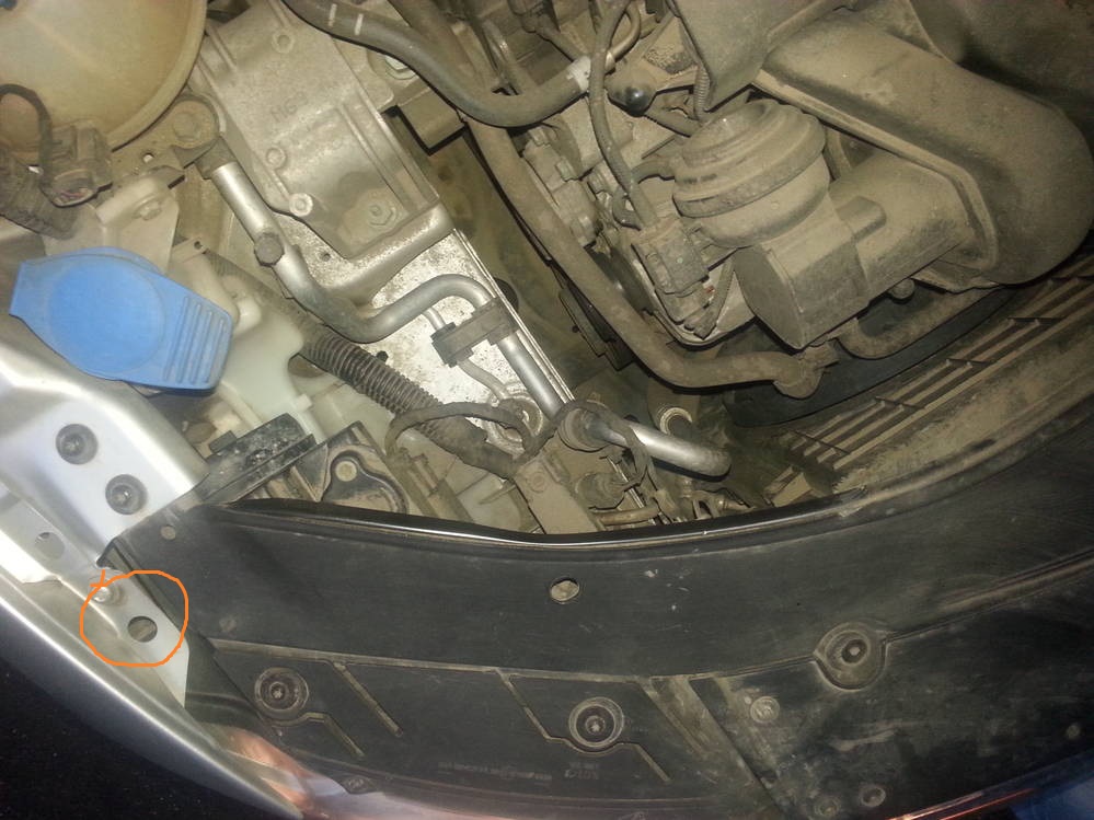

Вчера перегорела лампочка ближнего света ( галоген), сегодня поменяв ее у стены, заметил что у меня пучёк от левой фары не четкий и светит куда то влево. Фото ниже. Решил подрегулировать и не нашел регулировочных винтов (по горизонту) для ближнего света. По вертикали нашел. А для дальнего - наоборот - есть винты для горизонтальной регулировки а для вертикальной нет. Как так? Подскажите, кто что знает.
ИзображениеИзображение Изображение

Лампа не на месте !

+1, криво вставил лампочку! Было такое

регулировочный винт горизонта находится в дырочке в крыле

Спасибо за ответы :) . Лампочку попробую вынуть - вставить еще раз, хотя уже вынимал 2 раза - странно. А регулировочный винтик поищу еще раз, там искал, вроде винтика не было. Отпишусь.
