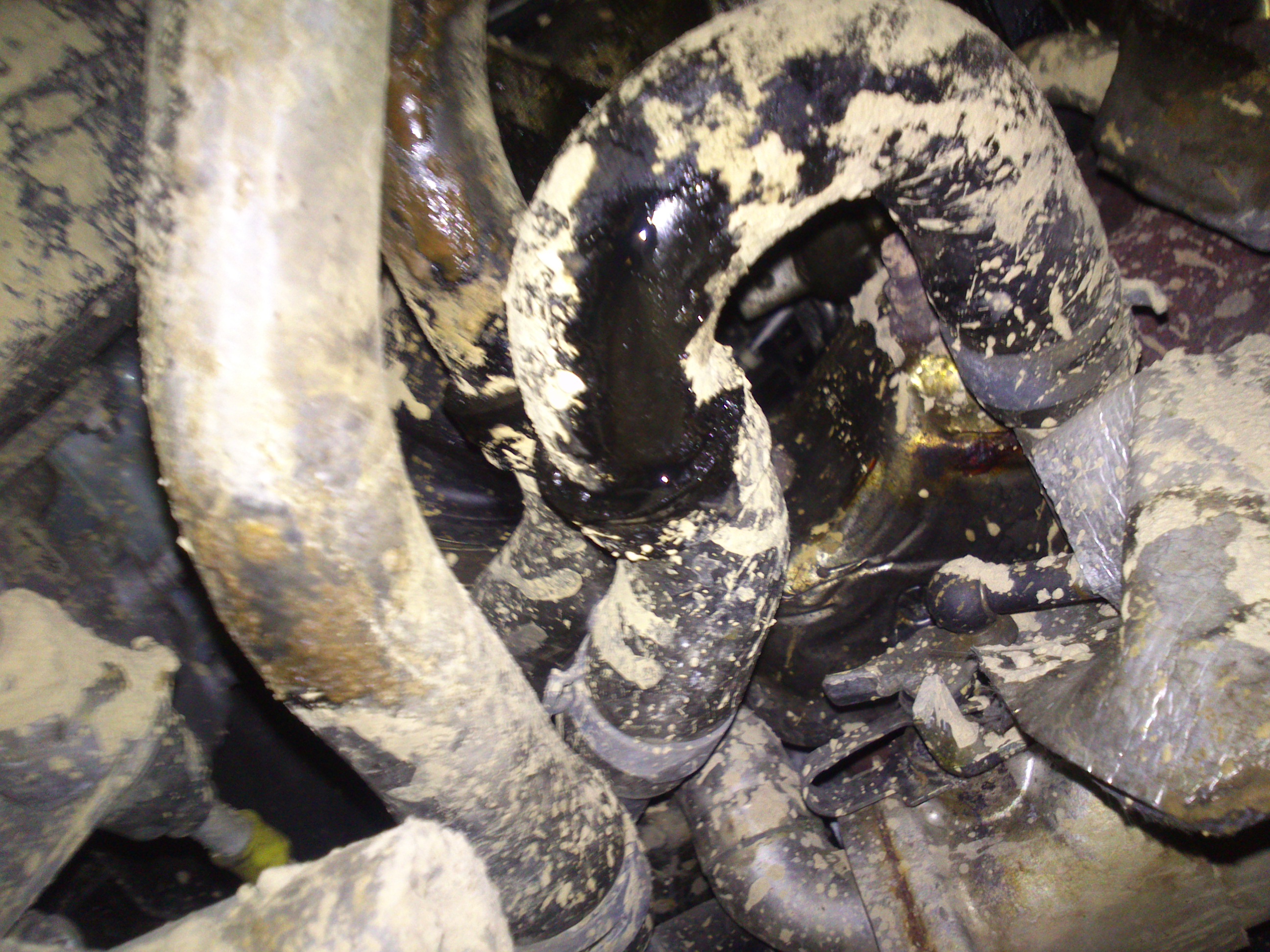

Сообщение mrhaidt » 11 дек 2013, 08:15
Ребятки подскажите откуда может течь масло ? подтеки между двигателем и коробкой, увидел когда на эстакаду заехал и снял защиту там 3 патрубка есть вот на них

Сообщение Элик » 11 дек 2013, 08:35
Смотри хомуты и прокладки.

Сообщение mrhaidt » 11 дек 2013, 08:45
простите! б6 универсал tdi сва. проблема еще в том что датчик масла не показывает что оно уходит за 10000 км ниразу не доливал

Сообщение Элик » 11 дек 2013, 08:55
Сейча дизелисты проснутся и расскажут откуда может сопливиться масло. А вообще - стандартные места - соединения патрубков.
Датчик не показывает - это имеется ввиду что не горит желтая масленка когда уровень ниже минимума?

Сообщение mrhaidt » 11 дек 2013, 09:01
да и щуп тоже показывает норму

Сообщение mexmix » 11 дек 2013, 09:09
mrhaidt писал(а):подтеки между двигателем и коробкой
Между дв и коробкой масло может подтекать из: корпуса масляного фильтра, маслопровода на турбу, прокладка вакумника и сам вакумник, прокладка клапанной крышки, патрубки наддува турбы. Надо все осмотреть и найдется проблема.

Сообщение mexmix » 11 дек 2013, 09:13
Судя по картинке сверху турбина, там и надо копать.

Сообщение Элик » 11 дек 2013, 09:15
Если щуп показывает норма - как ты можешь судить что не работает датчик уровня масла??? Как будет уровень ниже необходимого - сразу датчик и просигнализирует.
На выложенной фото прекрасно виден источник проблемы! Прямо ровно по центру фотографии!

Сообщение mrhaidt » 11 дек 2013, 09:22
я не говорил что датчик не работает! там ощущение что покапывает туда откуда то сверху! это могло получиться при смене масла заливали коряво?

Сообщение mexmix » 11 дек 2013, 09:25
mrhaidt писал(а): это могло получиться при смене масла заливали коряво?
Могло.

Сообщение mrhaidt » 11 дек 2013, 10:00
надеюсь что криво заливали масло

Сообщение mrhaidt » 11 дек 2013, 19:36
а что это вообще за патрубки?
