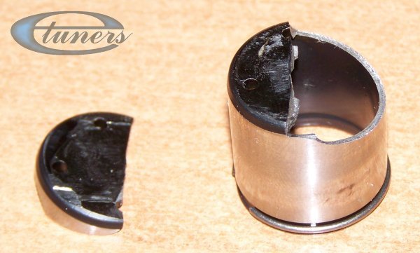

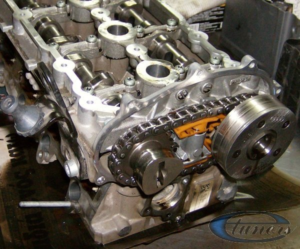

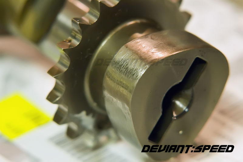

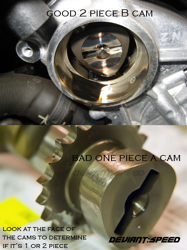

замена распредвала есть - А на В, менялся даже по акции на первых ауди и Б6, у меня меняли в америке на Б, распредвал А мягче и в случае распада "напёрстка" мгновенно убивается штоком ТНВД, распредвал B твёрже и сопротивляется намного дольше...
возможно, есть ещё какой-то косяк в конструкции первого распредвала, которая приводила к более быстрому износу "напёрстка"
имхо - периодически слушать мотор в месте ТНВД, проверять напётсток каждые 50тыс., т.к. конструкция достаточно хлипкая, может просто со временем развалиться...
виден износ
вот разница А и В
старый распредвал А
развалившейся напёрсток
2.0 TFSI, 6АКПП, 2006г., US
