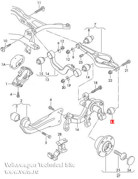

Сообщение Алексей378 » 05 мар 2014, 09:32
3.
•Сторона установки: задняя ось, с обеих сторон
•для продольного рычага
1K0505541D (Lemf: 2992001)
маркировка: 1K0505541D 134507
8.
•Сторона установки: задняя ось, снизу, с обеих сторон, внутри
•для поперечного рычага
2991701 •1K0505171C
маркировка: 1K0505171C 134500
14.
•Сторона установки: задняя ось, сверху, с обеих сторон, внешний
2991801 •1K0505203A
маркировка: 1K0505203A 134475
15.
•Сторона установки: задняя ось, сверху, с обеих сторон, внутри
2991901 •1K0505279A
маркировка: 1K0505279A 134482
17.
•Сторона установки: задняя ось, снизу, с обеих сторон, внешний
1K0505553A (Lemf: 2730601)
маркировка: 1K0505553A 134493
15.
•1K0 511 327 AR - Втулка заднего стабилизатора 20,7MM
•1K0 511 327 AS - Втулка стабилизатора заднего 21,7MM
1.
•1K0 501 530 C - Тяга поперечная задняя правая
•1K0 501 529 F - Тяга поперечная задняя левая
c/блоки с/б рычага задн.верхн.внутр. Оригинальный номер VAG 1K0501541C (Lemf: 2931401)
с/б рычага задн.верхн.наружн. Оригинальный номер VAG 1K0505543A (Lemf: 2992101)
9.
•1K0 505 465 K - Стойка стабилизатора заднего

Алексей378 писал(а):самый большой износ идёт на сайлентблоки на первой картинке-это 8
Самое интересное что это сайлент по-каталогу отдельно от рычага не найти. Странно сделали. У меня тоже он самый первый лопнул, а те, что поставляются не в сборе пока живы.

Кстати по-поводу позиции №8. На пассат-клубы всплывала информация, что он единственный овальный, а посадочное место круглое. при запресовке необходим специальный инструмент и точная центровка. Топикстартеру удалось как-то решить этот вопрос?

Сообщение Алексей378 » 05 мар 2014, 11:54
LeGA писал(а):Да, я знаю. У меня тоже в багажнике уже все лемфердеры лежат. Я имею ввиду, что если Вы не в теме, то в сервисе Вам предложат только рычаг в сборе за 5к.
да именно овальный! но при запрессовке когда, он начнёт входить в отверстие он примет ту форму посадочного места, не бойтесь самое главное пометьте в каком положении находился старый сайлентблок и в таком же запрессовывайте новый!

Сообщение Alex2019 » 10 июл 2014, 16:52
Ребята вопрос так и не понял где устанавливаются 2992101 и 2931401 , На какую картинку смотреть?

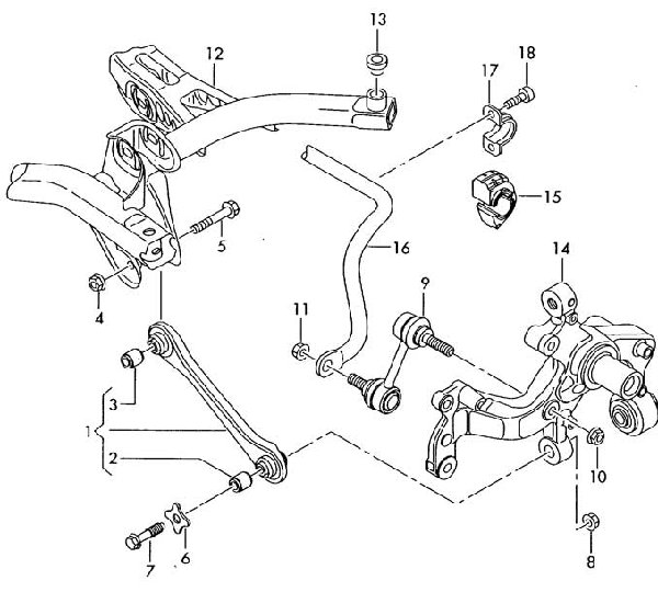

Сообщение Babay » 10 июл 2014, 17:15
Alex2019
Это маленькие сайлентблоки рычага под номером 1 на второй картинке.
Рекомендую менять данный рычаг в сборе, так как замененные сайлентблоки в них долго не живут, слишком хлипкая конструкция получается. Разбалтываются достаточно быстро.

Сообщение Leshiy » 23 июл 2014, 21:12
Подскажите, рычаг под номером 1 на второй картинке в экзисте выдает два варианта аналогов:
Lemforder 36021 01 Рычаг задний поперечный прямой
Lemforder 35464 01 Рычаг задней подвески нижний левый
Какой должен быть правильным?
