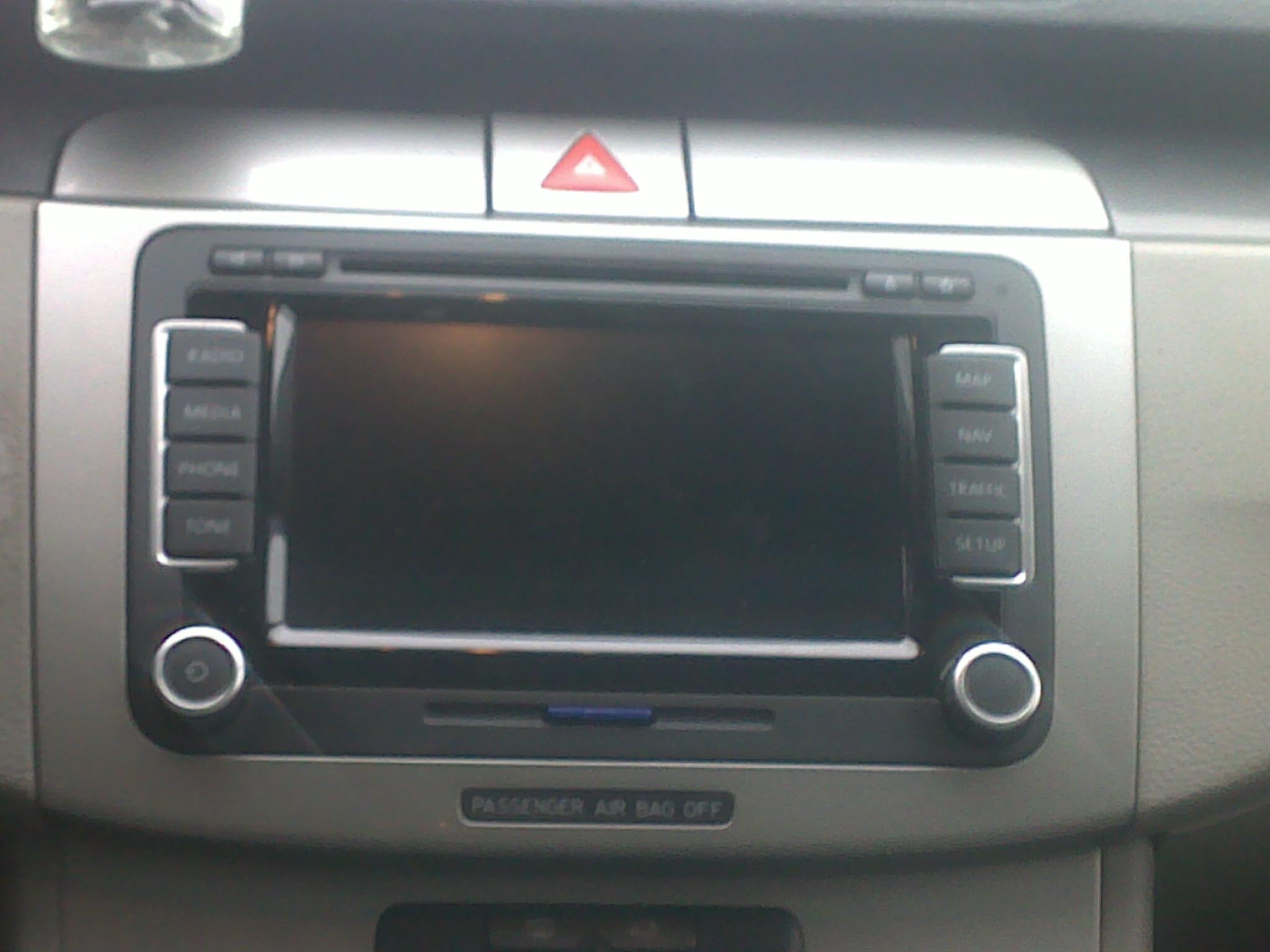

VW Passat 2.0 TFSI( American) не работает радио....сис-ма RNS-510 как можно настроить радио?

DenisM писал(а):VW Passat 2.0 TFSI( American) не работает радио....сис-ма RNS-510 как можно настроить радио?
Точно RNS-510? Какой год? Как не работает? Четных волн нет?
Что-то я сомневаюсь, что RNS-510 в двухлетней машинке. Скорее всего MFD2.

Сообщение DenisM » 18 ноя 2010, 12:17
RNS-2009 года....машина -2007года...

Сообщение DenisM » 18 ноя 2010, 12:22
вот моя сис-ма

Сообщение andrey_020 » 18 ноя 2010, 12:25
DenisM
Мож там антена отсоеденина или ее вообще нет. С обратной стороны смотрели на мафон?

Сообщение DenisM » 18 ноя 2010, 12:49
кто подскажет как снять рамку вокруг системы...чтобы посмотреть есть ли там вообще антена?

Сообщение andrey_020 » 18 ноя 2010, 12:51
DenisM
Рамка снимается с помощью отвертки, просто поддеваешь, крепится на защелки. Затем откручиваешь 4 винта (звездочко) и вынаешь мафон.

Сообщение DenisM » 18 ноя 2010, 14:02
Да и кстати как можно посмотреть в точности что это за система RNS-510 или ещё какая-то?

Сообщение andrey_020 » 18 ноя 2010, 14:28
DenisM
на мафоне сзади должна присутствовать наклейка или табличка, там и написано.

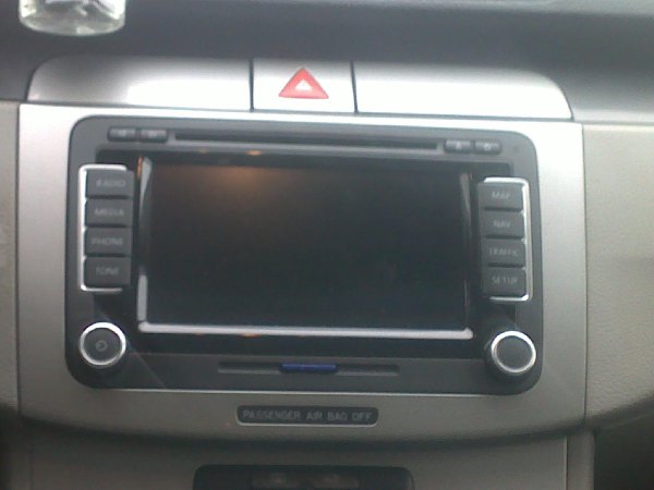

Сообщение DenisM » 18 ноя 2010, 16:43
ребята, ещё вопросик...
На фото которое я выложил левый мини бардачок заел((( никто не знает как пробраться к нему?(в смысле разобрать?)

Сообщение andrey_020 » 18 ноя 2010, 17:09
DenisM
нажми на него и пошевели, вправо-влево, вверх вниз, у тя что-то заело, попробуй поддеть отверткой правую сторону, а левую нажми и также пошевели. Ток ане отломай.

Сообщение PAMA » 18 ноя 2010, 17:14
DenisM
я их просто выдергивал (у меня там табак из сигарет насыпался Изображение ) потом вставлял без проблем
разжимать немного сбоков надо и отверткой помогать

Сообщение PAMA » 18 ноя 2010, 17:19
там шестеренка слететь могла
из мезанизма там всего три детали:
шестеренка, напрвляющие по бокам и пружинка снизу ящичка (как лента скручена)
и смазка еще
