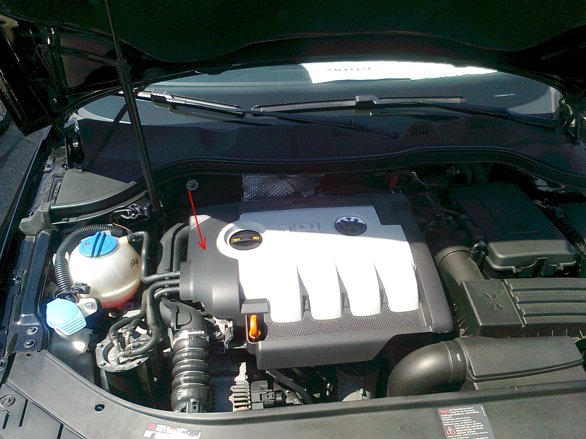

Сообщение Яуген » 02 май 2014, 23:01
такой?
Re: Первомай - 2.0l TDI выбросил всё масло в трубу
Сообщение vkindv » 02 май 2014, 23:03
Нет. у меня эмблема слева, а заливное отверстие справа.

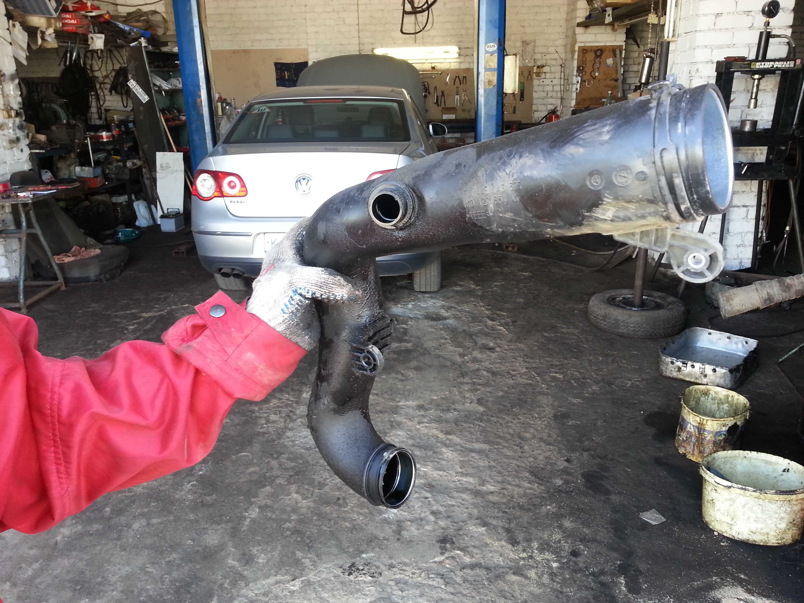

Сообщение vkindv » 02 май 2014, 23:28
Вот такая картина у меня была когда менял масло
vkindv
Сообщения: 13
Зарегистрирован: 02 фев 2012, 13:16
Сообщение Яуген » 02 май 2014, 23:34
От души турба сифонит, готовь денег.
