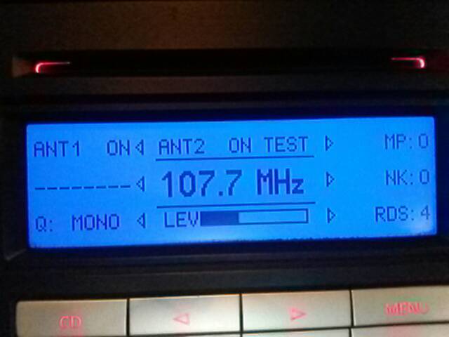

Сообщение Чиф95 » 21 май 2014, 21:05
Должна еще быть шкала силы сигнала
[attachment=-1]uploadfromtaptalk1400695532595.jpg[/attachment]
