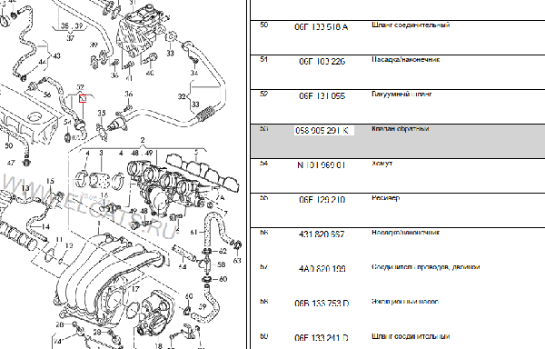

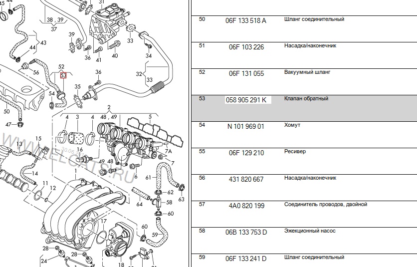

Vengr писал(а):где стоит адсорбер
Даниил1988 писал(а):открываю крышку бака туда засасывается воздух и звук как будто в животе бурлит:) и рукой чувствуется если подставить к открытой горловине бака, что туда тянет воздух. Скажите какие клапаны менять адсорбера или N80?
kbapk писал(а):Я заменил клапан N80 и пока ошибка не вискакивает. Клапан был абсолютно не рабочим
kbapk писал(а):Vladimir_Dr
мотор 2.0 FSI BVY, ошибка:
001089 - EVAP Emission Control Sys
P0441 - 008 - Incorrect Flow - MIL ON
