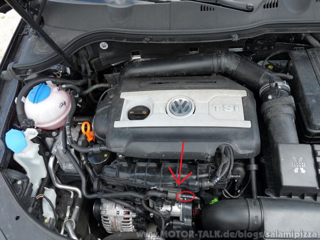

Нужна помощь. Passat B6 1.8tsi (BZB), фото не моё, взял из инета. Начала вылезать ошибка: "p0441-ошибка вентиляции топливного бака". Вычитал в нете, что чаще всего это происходит из-за клапана абсорбера N80. Решил его поменять и столкнулся с проблемой: с одной стороны патрубок жесткий и как бы опресован, как его снять, и самое главное, как его обратно нацепить?

зажигалкой нагрей и сними, так же и оденешь ;)

LoReNsSe писал(а):зажигалкой нагрей и сними, так же и оденешь ;)
Не расплавится?
Не расплавится?
Может и не расплавится, но там ведь пары бензина из бака, рвануть не рванет, но лучше переб*деть, чем недоб*деть. Строительный фен тебе в помощь.
