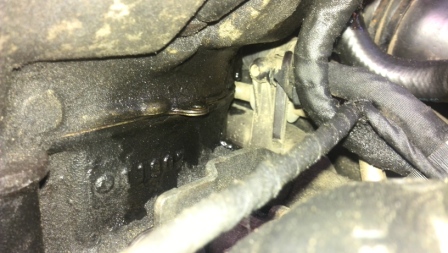

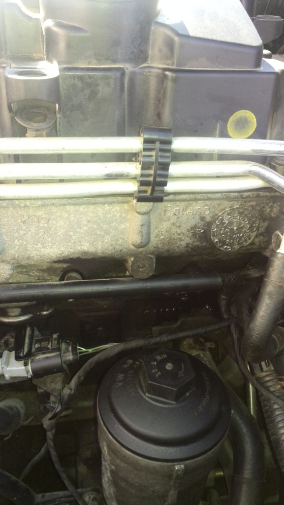

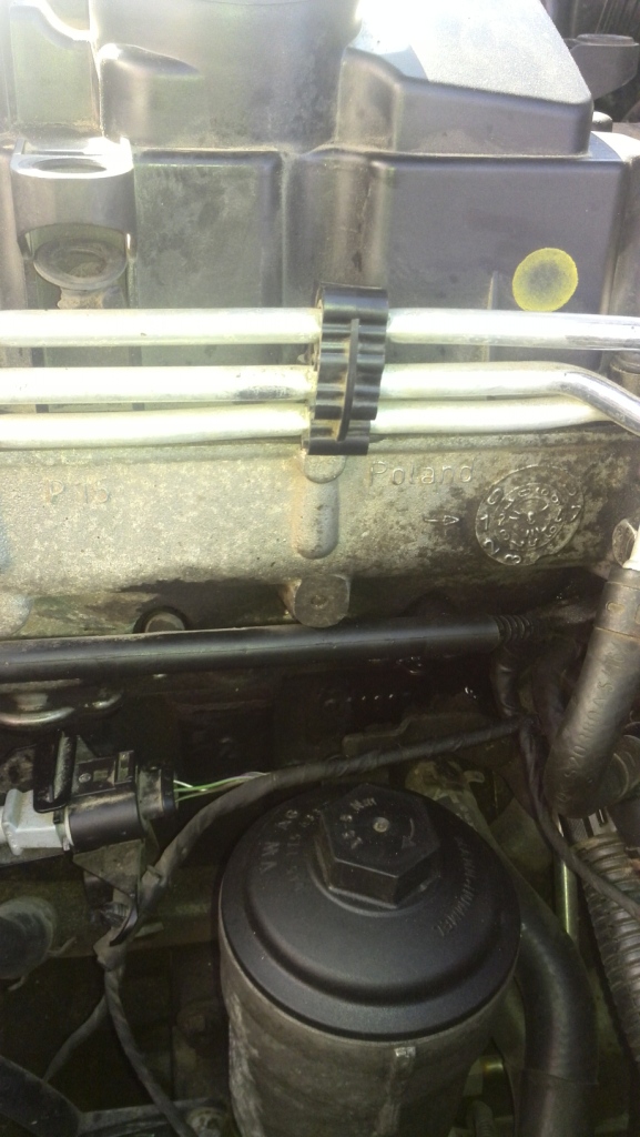

Товарищи такая ситуация... машина 2007 года двигатель BMP, заглядываю тут под капот и справа от двигателя наблюдаю следующую картину

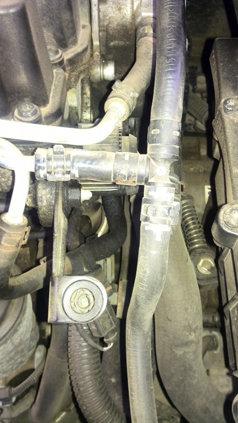

Справа от двигателя... вроде бы где вакуумный насос

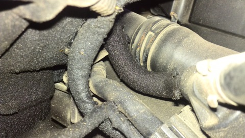

и еще один вопрос вот патрубок который идет к интеркуллеру от турбины
откуда тут масло? вроде на капает, просто сопливится... вроде говорят( на других форумах) что часто встречается , нужно забить и ездить пока масло не начнет расходоваться..... если не сложно выскажите мнение по этому поводу... люди вроде здесь умные находятся...
тяга на уровне.. расхода масла нет...

Любой дизелист тебе скажет,что не бывает дизеля без текущего масла и грязи под капотом..почти у всех дизелей хоть откуда-то,но течет масло..по факту можешь ездить и не париться..
Хотя я купив дизель все же запарился и поменял все текущее,поэтому дизелисты теперь удивляются чистоте под капотом))
тот патрубок у интеркулера-это течет уплотнительное кольцо...менять не сложно,стоит не шибко дорого..либо на рынок приди,там тебе подберут,либо сам по номеру подбери и закажи..то что у тебя сбоку сопливит-это тоже такой же патрубок только сзади и стекает все на эти штанги..там такое же уплотнительное кольцо(этих колец на весь двигатель штук 5-6 и некоторые разного диаметра,не перепутай)..тоже можно заказать и поменять..единственное что,масло со временем разъедает фризовые шланги,так что течи масла на фризовые шланги лучше исключить..,либо,судя по следу масла но бошке,скорее всего с клапанной крышки..тож можно махнуть,только не советую покупать рэйнз...лучше потратиться на оригинал..рэйнз обычно сразу течь начинает..

Патрубок у интеркулера, где течет уплотнительное кольцо, поменяй кольцо обязательно. Будет прогрессировать, потом вылезет ошибка по давлению наддува.

Коды этих колец можешь подсказать и снизу которые у интеркуллера и около двигателя которые... пока еще не совсем понял откуда наносит там... почему то везде пишут что вакуумный насос( он же тандемник течет) уже пришла прокладка на него.... может и не она течет то?

Сообщение Яуген » 21 сен 2014, 13:47
Прокладка Головки блока.
Re: Масло на патрубках...2.0 tdi двигатель BMP
Сообщение xf1x » 21 сен 2014, 13:50
Яуген писал(а):Прокладка Головки блока.
а вот это что такое тогда? как будто несколько уровней? как до низ то самого добраться? снимать все что сверху?

у меня такой же двигатель, протекал разьем проводов, входящих в головку справа, на второй фотке(в начале) под шлангами антифриза его видно, тоже долго не мог понять пока фильтр не скинул.

Тож там же и у меня,замасленные места с грязью... когда вымыл двиган, чисто как собачьи яйца, потом опять стало маслится это место. И тоже говорили что тандемник пропускает топливо...Ой, тож незнаю как чё да где.

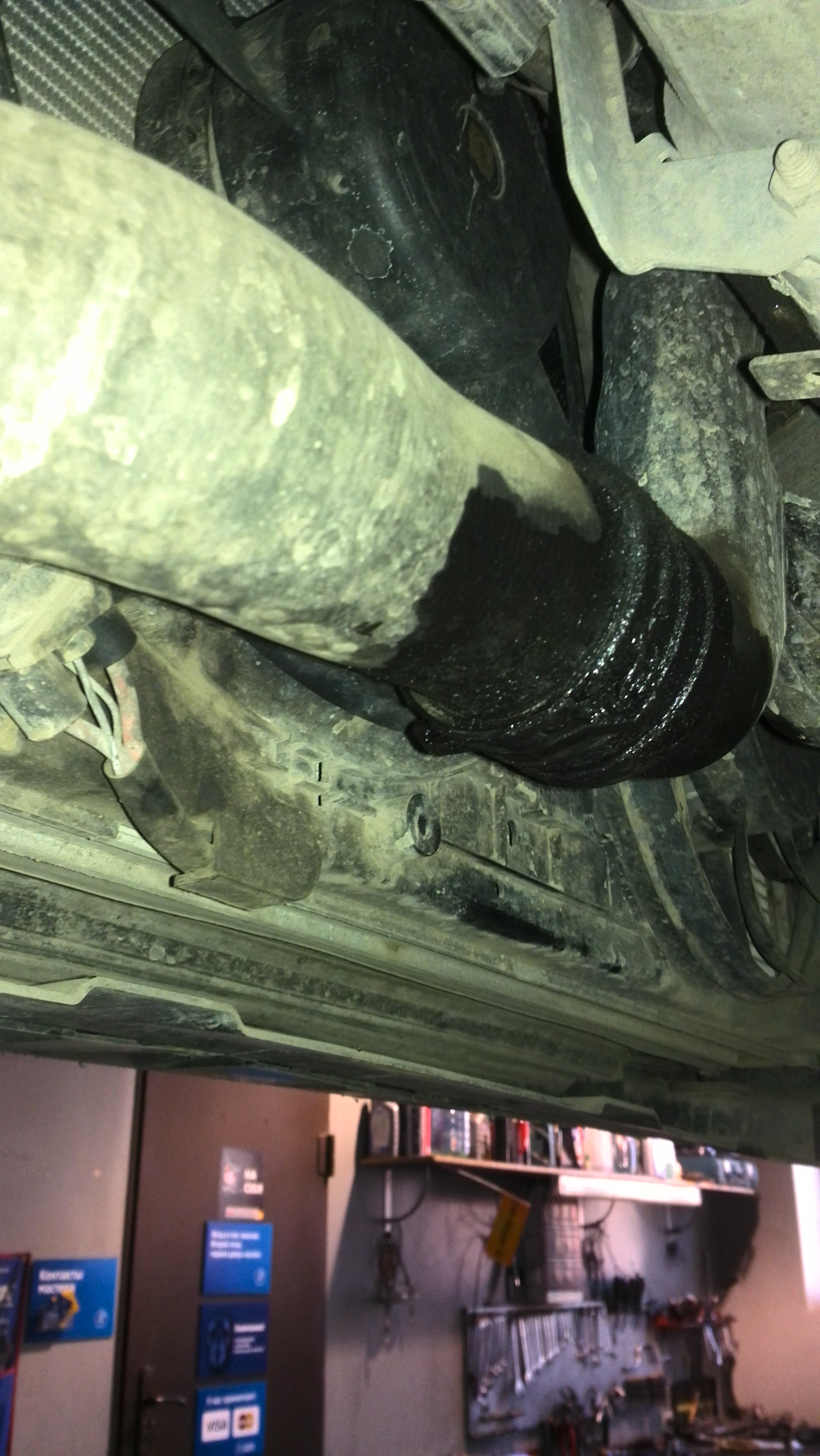

У меня такой же двигатель и проблема точь в точь как на Ваших фотках. Подскажите удалось ли решить проблему и как. То же склоняюсь к замене уплотнительных колец на патрубках, если не трудно подскажите их номера. Какие меняли, и сколько. Также по моему течет из под прокладки головки двигателя. Но это ещё не все. по моему гонит ещё откуда то с торца двигателя. но за патрубками не видно от куда.

я поменял патрубок в сборе, кольца автоматически на патрубке идут, так же нужно менять прокладку тандемника, прокладку клапанной крышки и сажать на герметик блок проводов который чуть выше тандемника вставляется в двигатель этот блок проводов, еще поменял прокладку на входе в дросельную заслонку, там тоже потело

VW passat b6 bmp. Кольца на патрубках меняю часто, раз в полгода - год. Знакомый на b7 тоже дизель пошёл пятый год. Везде сушняк. Снимал нижний патрубок интеркуллера, внутри сыро-масло. Я думаю вся проблема в качестве колечек. Маркировки на них нет(которые с екзиста оригинал). На заводских метка есть. На темнозеленой(хаки) видно желтосерый нестираемый номер. И резина как сопля после 120т.км.
