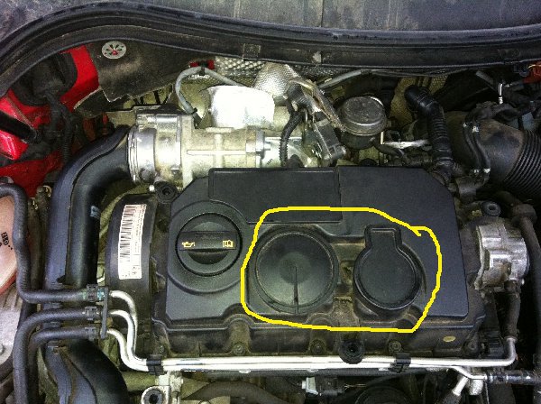

Кто нибудь подскажите как добраться до клапана вентиляции картерных газов двигатель BMP 2.0. Пробывал подковырнуть отверткой, но так и не смог преодолеть то чувство, что я просто сломаю крышку вкг. Или надо снять клапанную крышку чтоб его разобрать? Смотрел на Эльзе так и не нашел вообще нечего по поводу его разборки.

Чувства не обманули: он меняется в сборе с крышкой. Кум говорит,что крышку с ним можно отмочить в какой-то жиже,но на мембрану он гарантии не даёт :(

Добрый вечер. Нигде не нашел инфы по проверке ВКГ на дизельных двигателях. Может кто знает, поделитесь информацией, не хотелось-бы клапанную крышку просто так менять. Двигатель 2,0 BMP.

Вот здесь немножко обсуждалось - viewtopic.php?f=3&t=24367
Но суть в том что если отмочка не поможет,то крышка под замену,как и писал выше Комрад 1gdm
