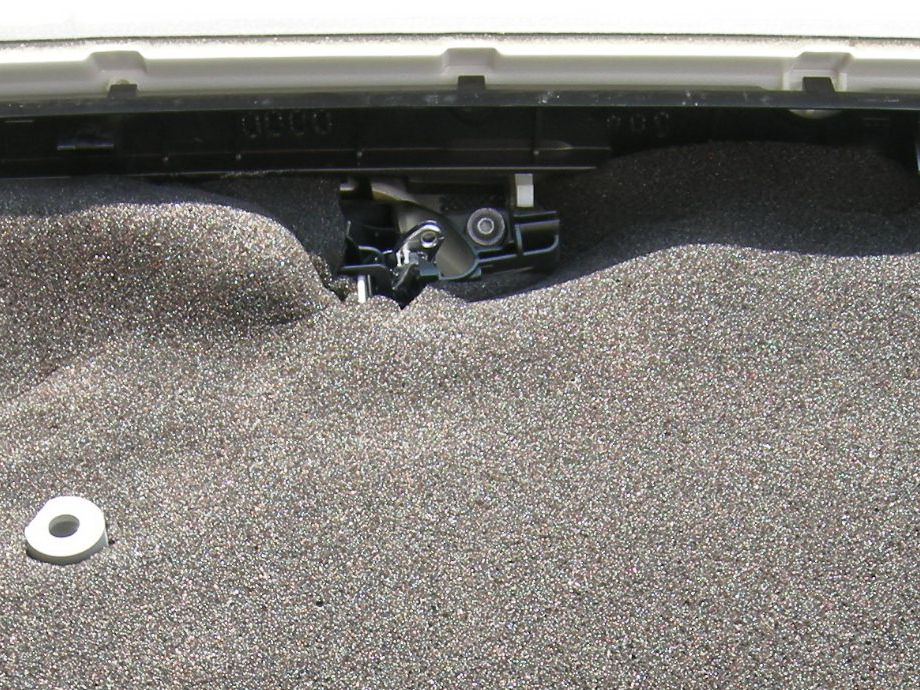

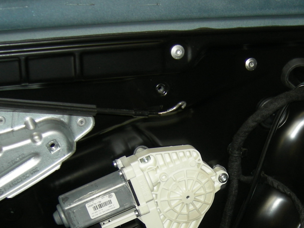

Друзья может у кого уже было такое,подскажите. Утром открыл вод.дверь доехал до работы и обнаружил ,что изнутри дверь не открывается. Пришлось опускать стекло и открывать снаружи. Правая дверь открывается нормально. По ощущениям механическая поломка именно внутренней ручки открывания двери , потому как на ней не чуствуется никакого усилия. Может кто снимал обшивку , что вообще могло сломаться и какую деталь заказывать.

Alex77 писал(а):Друзья может у кого уже было такое,подскажите. Утром открыл вод.дверь доехал до работы и обнаружил ,что изнутри дверь не открывается. Пришлось опускать стекло и открывать снаружи. Правая дверь открывается нормально. По ощущениям механическая поломка именно внутренней ручки открывания двери , потому как на ней не чуствуется никакого усилия. Может кто снимал обшивку , что вообще могло сломаться и какую деталь заказывать.
Снимал. Вот на картинках "хромированное" ушко(это фото задней обшивки, но у передней все так же), за которое цепляется "крючек" на второй фотке. У троса на конце пластиковая штуковина которая вставляется и закрепляется за "прорезанную" трубку на первом фото. Поэтому варианты - отломилось ухо, выскочил трос из "трубки". Но скорее всего, что-то просто замерзло.

Сообщение malina » 21 дек 2010, 13:48
там вроде как тросикна б5 у меня такая фигня была мне починили за час

Сообщение Fast » 21 дек 2010, 13:50
malina писал(а):там вроде как тросикна б5 у меня такая фигня была мне починили за час
Точно так же как и на Б5, да.

Сообщение Alex77 » 21 дек 2010, 14:35
Друзья, огромное спасибо . В чем может быть причина понял, поеду на ТО будем разбираться, может быть обойдусь малой кровью, хотя стоимость ТО-60 мне объявили в 18000 рублей.
