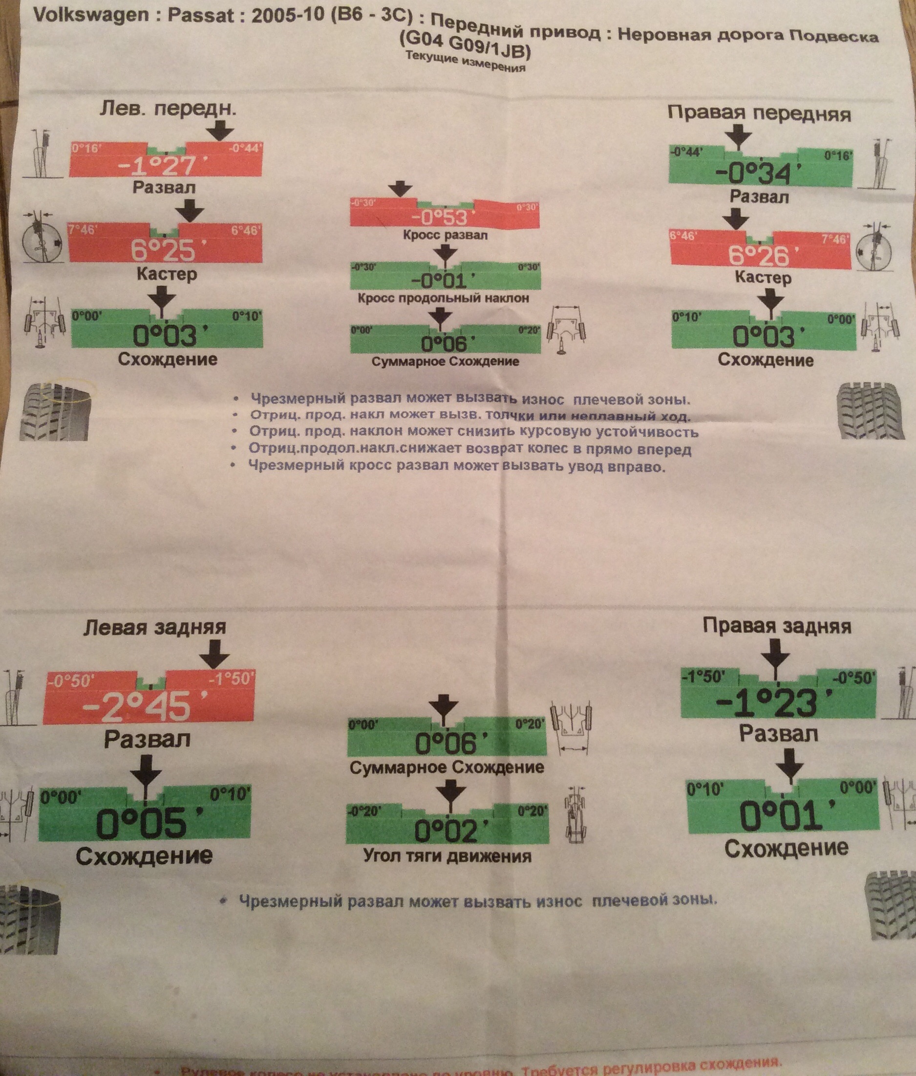

Народ всем привет делал сход-развал и возникли непонятки с передком а именно с развалом! :(

Плохие новости:если бумажка правдивая,надо двигать подрамник до равноценной погрешности развала по сторонам. На передней оси б6 регулировка развала не производится. Кластер смущает....

Мастер сказал возможно гнутый передний левый аморт или кулак!

.. И при этом отрицательный выбег у обоих колёс?.. Если "кулак"=цапфа,то это что-то новое :? Гнутая стойка-почувствовали бы при езде и поворотах. Разве только верхний стакан ушёл.. Попробуйте другое место,где уже пассаты делали.

Сегодня обнаружил под пластиковой защитой три болта которые вкручиваются в опору стойки ОДИН ИЗ КОТОРЫХ САНТИМЕТРА 1,5 ВЫКРУЧЕН!!!!!! :shock: кстати левоя сторона может в этом причина!!!!!!

SANYAС300ТА писал(а):Сегодня обнаружил под пластиковой защитой три болта которые вкручиваются в опору стойки ОДИН ИЗ КОТОРЫХ САНТИМЕТРА 1,5 ВЫКРУЧЕН!!!!!! :shock: кстати левоя сторона может в этом причина!!!!!!
Прикольно :? Будете протягивать-шевелите рулём. Потом-на геометрию.

Был слышен хруст с лево при кручении рулем похоже подшипнику тоже триндец!!! Поменяю подшипники и опоры думаю лучше оригинал! Как сделаю отпишусь :)
