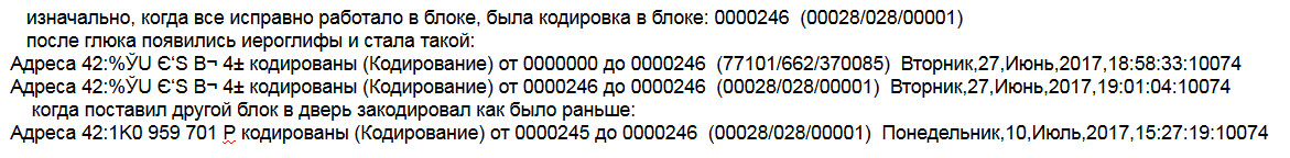

плюс слетела кодировка, название блока стало иероглифами, кодировку вернул, но ничего не изменилось.

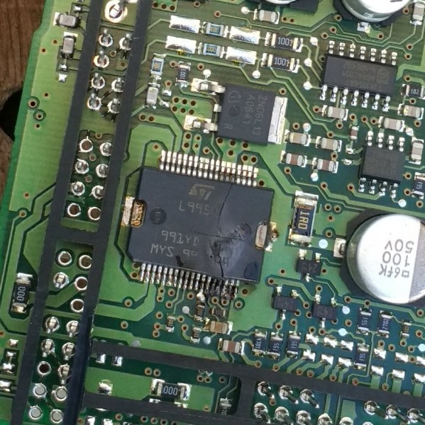

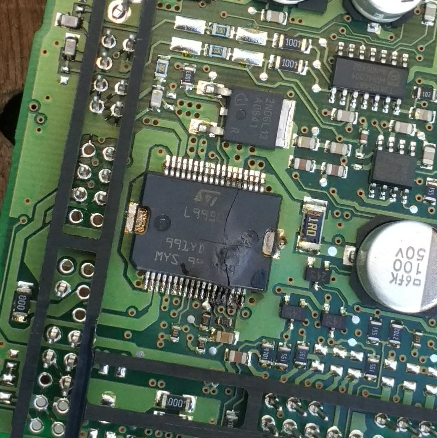

разобрал дверь, снял блок...он внутри сгорел:

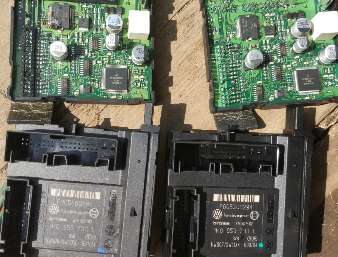

Заказал другой блок с таким же номером:
закодировал его :
но ни подсветка, ни зеркало не заработало, электростеклоподъемник иногда срабатывает когда только ключ вставляю и потом не работает. Из-за чего траблы могут быть?
