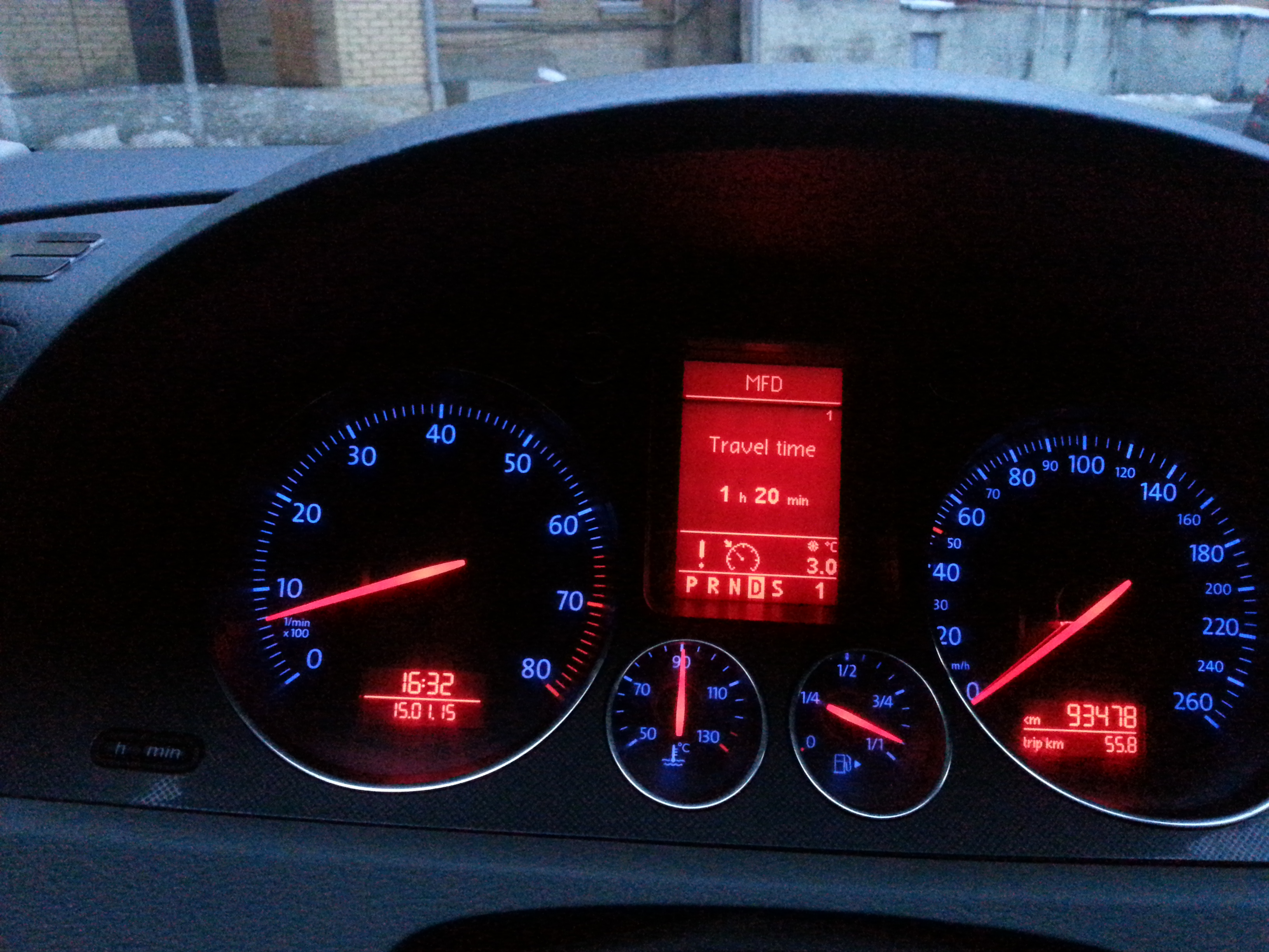

Всем привет! Сегодня ехал, и вдруг загорелся значек ESP, а так же значек скользкой дороги, а внизу тядом со спидометром появился восклицательный знак и маленькое изображение спидометра со стрелочкой. Даю газ а машина не едет. притормозил на аворийки. Заглушил мотор. Завел, поехала - все норм, ошибки пропали, а вот восклицательный знак со значкем спидометра нет. Что это было?

Только вчера избавился от такой же проблемы. Когда больше 2,5-3 тыщ обороты даешь, машина дергается, обороты падают, на педаль газа почти не реагирует, скорость соответственно тоже падает, на панели загорался esp и круиз как на фотке выше, приходилось вставать на обочину, глушить на 15 сек и опять заводить, ошибки пропадали секунд через 30 после движения. Дальше двигался с оборотами, не превышающими 2 тыщ, просто долго разгонялся. Приехал к мастеру, сделали диагностику, причина - заслонка дроселя. Попытались реанимировать, всю почистили, адаптацию проходила, но как обороты поднимались её опять закусывало и все повторялось. В общем пришлось его менять, позавчера привезли, вчера поставили, машина как новая, на педаль газа реагирует отлично, разгон хороший, я доволен. цена вопроса 11 тыщ рэ. с работой и зпч.
