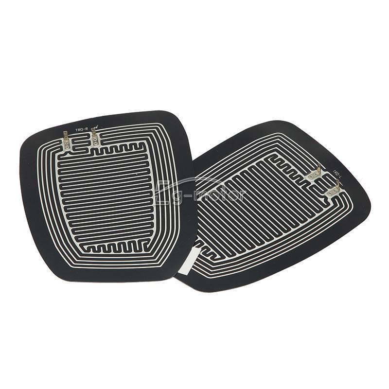

Всем привет! Хочу провести ремонт дорогостоющего левого зеркала заднего вида с автозатемнением, а так же правого, но не могу найти даже у китайцев обогревы зеркал 3м именно для VW PASSAT B6 2006г.в. ( сопротивление между контактами обогрева 540 Ом),он же ГЭН - гибкий электрический нагревательный элемент стекла зеркала заднего вида. Купил отечественный универсальный, но клеить не стал, имхо не катит, т.к. много негативных отзывов,что проработает максимум год,плюс сопротивление между контактами обогрева у него не 540 Ом и ещё мне пришлось его обрезать и всё ровно остаются не покрытые края у края зеркала в результате чего зеркало просыхает не полностью и с краёв остаются капли. Может кто видел у китайцев или может найти ещё где аналог оригинальных подогревов, типа вот таких как на картинке для В7, но только именно для В6, дайте ссылку плиз, заранее спс....
гибкий клеющийся 3м электрический нагревательный элемент стекла зеркала заднего вида
