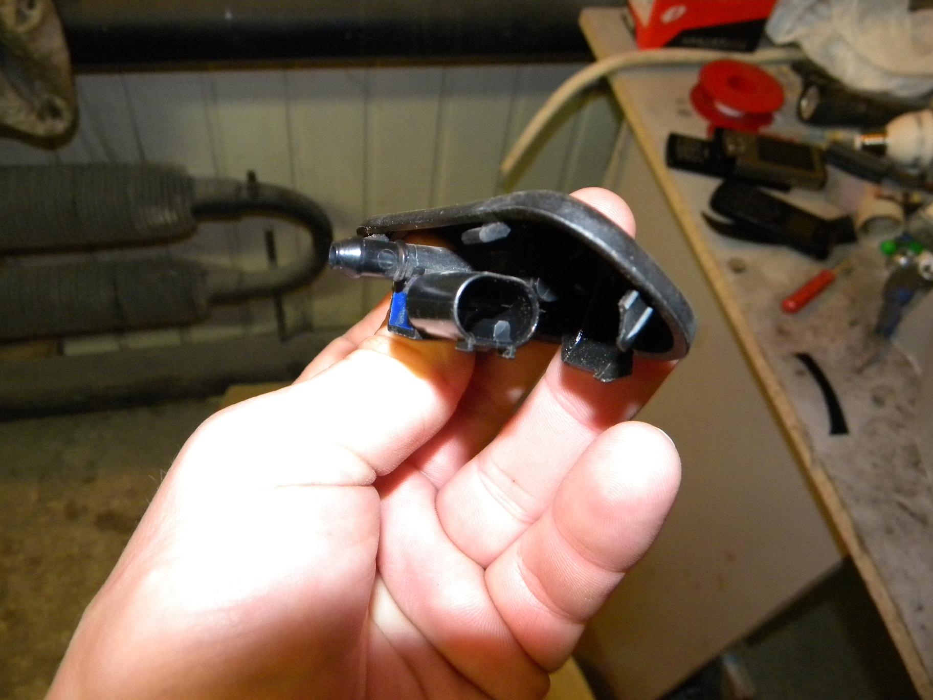

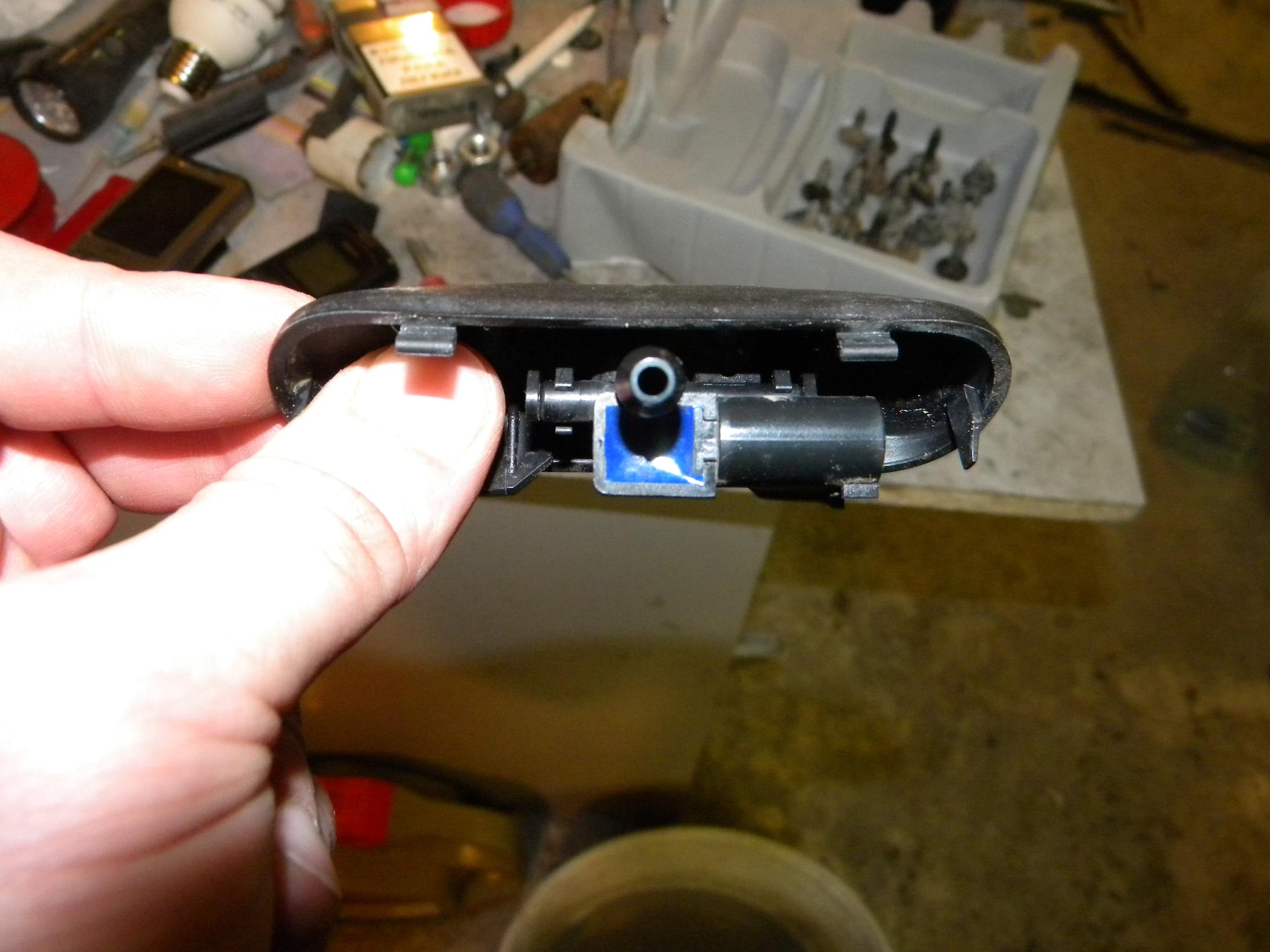

Сообщение isaev57 » 07 фев 2011, 13:14
PAMA писал(а):
Gleb-SPB писал(а):Кстати, у всех к орсункам подходит провод питания???? для чего он??
это обогрев форсунок, не у всех есть - зависит от комплектации авто
вот форсунка с подогревом
элемент подогрева - синего цвета
вид с боку, разъем для фишки с кабелем
