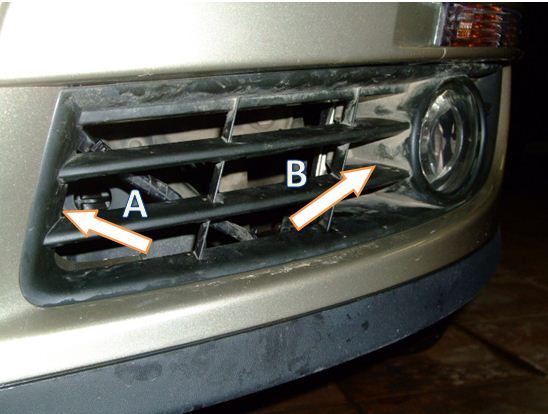

Спасибо за то, что пытаетесь мне помочь, но я снимаю не правую решетку, а левую (по ходу движения).
Так же, у моей решетки немного другая конструкция.
См. фотку
.JPG
А – тут с обратной стороны на решетке крючок (он не дает потянуть решетку на себя)
В – здесь не просто отверстие для противотуманки, а отверстие в виде трубки, в которой сидит
противотуманка (из-за этого я не могу двигать решетку вправо – влево).

Тяни со стороны где выкрутил саморез на себя, потом в сторону(наружу) чтобы не отломать "крючек". У всех одинаковая конструкция, просто прорези могут быть прорезаны, а могут нет. Левая/правая разницы нет.

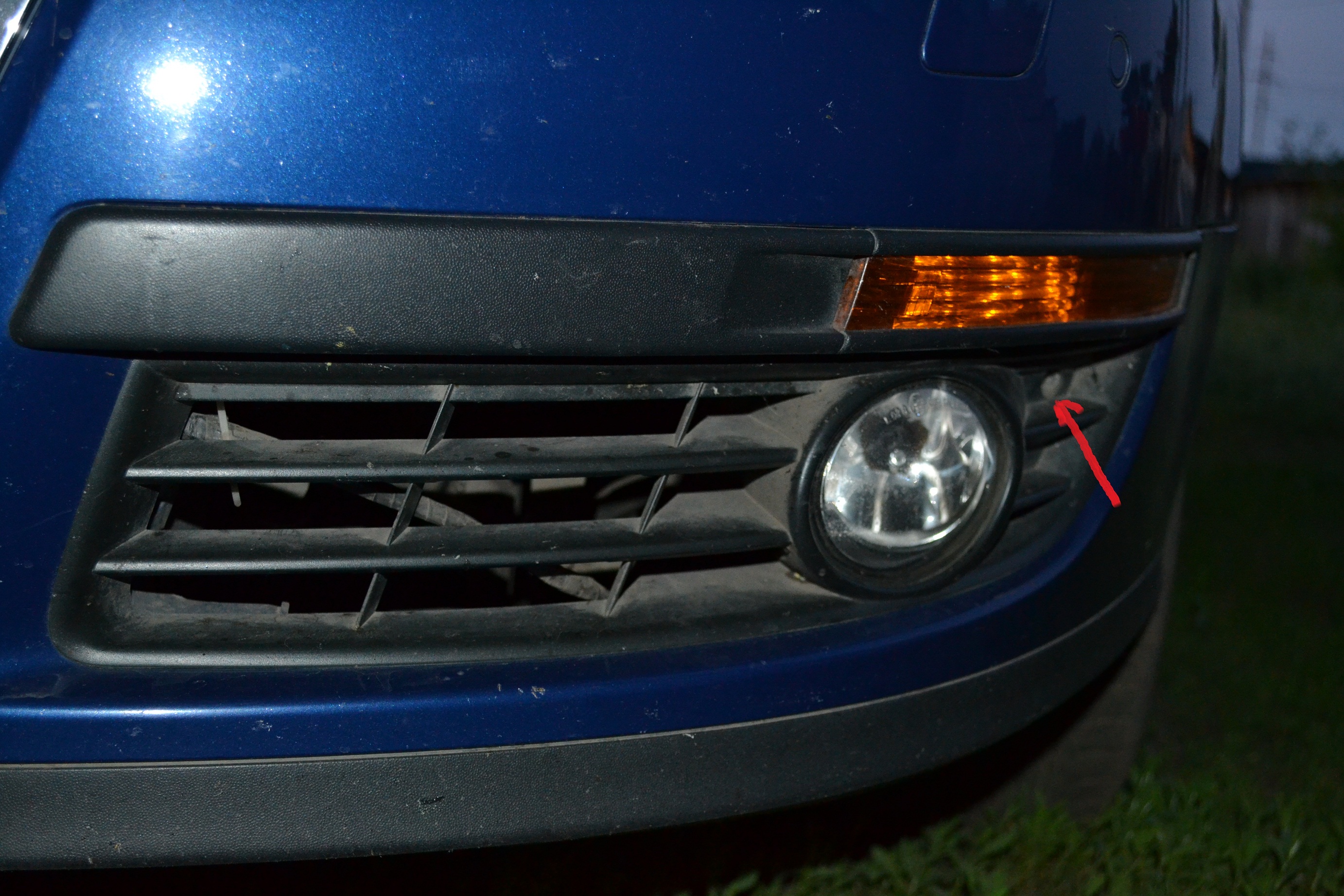

Сообщение pspapp » 20 май 2012, 18:09
Извиняюсь, а какой саморез надо выкручивать сначала, чтобы снять эту решетку? где он (саморез) находится?
Re: как снять пластмассовую решетку с противотуманок в passat b6
Сообщение slavik049 » 20 май 2012, 20:45
вот этот
