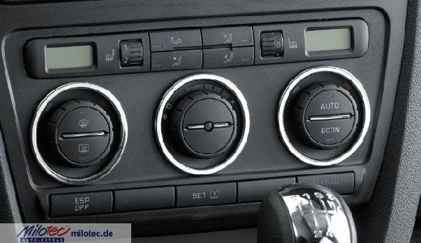

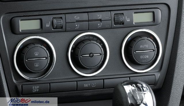

Сообщение andrey_020 » 10 фев 2011, 16:15
Alvares_B6
Я конечно не силен в этом, а это у вас, случайно не однозонный климат??? Слева крутушка выставляет температуру, справа поток воздуха, а кнопочки включения кондея я что-то не вижу..... Может здесь автоматом включается кондей и печка является климатом по умолчанию.... :?

Сообщение Gleb-SPB » 10 фев 2011, 16:46
если нет режима авто, то это только кондей.. но не климат....
Что же касается кондея, то, тут он, наверное, по дефолту включен всегда, а выключается кнопочкой econ...

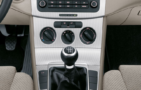

Сообщение Alvares_B6 » 10 фев 2011, 16:57
Ну фотка эта с интернета дёрнута))) хотел крутилки показать.
Вот до сих пор не могу понять логики в том что всё подряд называется климат контролями.
В моём случае это банальный, механический обдув салона тёплям или холодным воздухом. Кондей это доп к этой системе который даёт охлаждённый воздух в систему подачи поздуха в салон. Я называю это ПЕЧКОЙ (как в нашем совецком автопроме называют)
А вот климат контроль:
Есть Автоматический режим. Который регулирует силу и уровень подачи воздуха при выбранной температуре. При этом датчик температуры регулирует и поддерживает температуру в салоне на выбранном уровне по большей части прохладным воздухом.
В этом случае кондей так же доп опция к этой системе и работает она так же как и в первом случае, только датчик контролирует поддержку выбранного уровня температуры в салоне. А ПЕЧКА тупа дует 22 градуса прогревая салон на большую температуру и сжигает кислород.

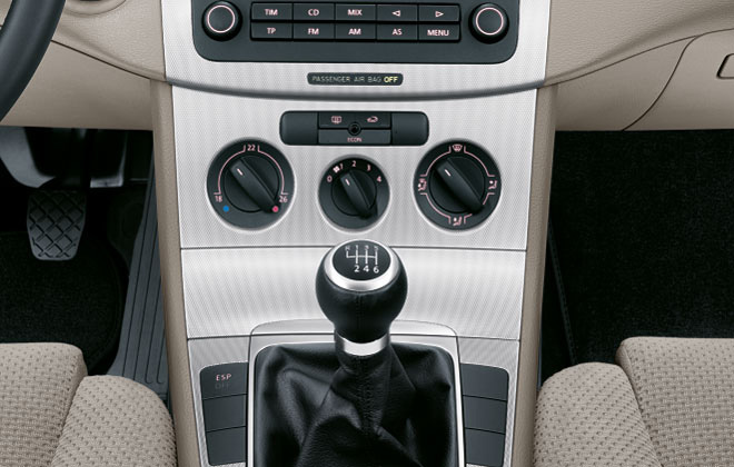

Сообщение Fast » 11 фев 2011, 17:05
Alvares_B6 писал(а):
PAMA писал(а):кроме панели с крутилками в климате еще и заслонки электрические, а не натросиках как в варианте с "печкой"
так-что работ и деталей там не мало
ладно ближе к лету прозондирую поподробнее эту тему. и пойму стоит ли игра свеч
Не стоит, проще машину поменять. Там помимо заслонок еще датчики температуры, блок управления, дачик солнечного излучения(а это другая передняя панель уже - с сеточкой и "пупурышкой" посередине) и т.д.
В Б6 бывают климатроник(на нижней фото крутилки похожи, но это не пассат) - полностью автоматический климат-контроль со всеми вытекающими плюсами, а бывает климатик - как на фото выше. Он позволяет задать температуру и(в отличие от Печки в нашем советском автопроме)БУДЕТ ЕЕ ПОДДЕРЖИВАТЬ. ;) Т.е. желаемая температура задается(по надписи вокруг крутилки), скорость вентилятора задается, а вот температуру нагрева подаваемого воздуха система выбирает сама. Кондей на фото - да, нижняя кнопка, на отключение.
Климатики в основном бывают в америкосах и в трендлайнах европейских.
