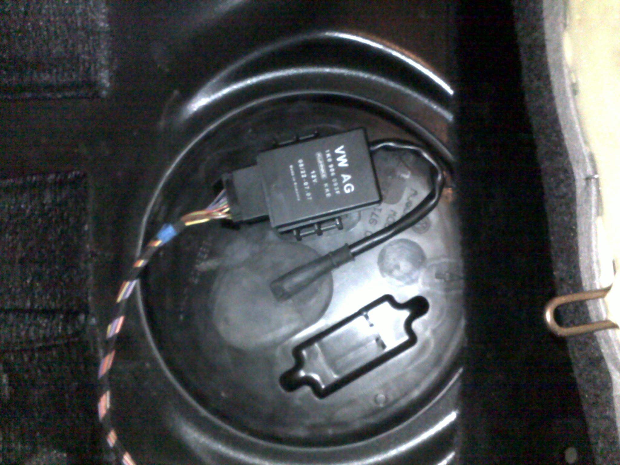

Привет всем! мне вчера на ТО 60 меняли топливный фильтр, сегодня я заметил что люфтит задняя подушка сидения на кочках слышно как она громыхает, снял ее и обратил внимание на люк топливного фильтра вернее на черную крышку с блоком и жгутом проводов, так вот эта крышка тупо прикрывает дырку она никак не фиксируется фото ее ниже! у мя вопрос у всех ли так и стрелочка на крышке куда должна быть направлена? и еще вопрос - подушку я поставил обратно но плять люфт все равно есть (эти оффипидарги криворукие тока ломать умеют) сразу скажу пластиковые защелки не сломаны, вставлял подуху по эльзе! мож я чего не так делаю?

В америкосе она была на саморезах по краю. Тут еще не смотрел. :?
Пластиковые кольца спереди есть на отверстиях(куда входи это ухо на фото)? По бокам может нужно поджать проволочное ухо в сидении, чтобы оно зацеплялось за зубцы кронштейна.

в самих отверстиях пластмасовые вставки и они целые, а на петлях самой подушки должно быть что то?

Нет, только в отверстиях "ступеньки". А боковые защелки держут хоть? Подушку защелкивая нужно двигать вперед назад.

боковые защелки? там типа крюков "Т"! как я вставлял подушку: положил ее и нажал сначала с левой стороны в сторону движения задним ходом, типа подуха зашла в зацепление, потом также справой стороны, затем просто нажал на сидуху вниз также с двух сторон! разве не так надо?

Я обычно - положил, нажал назад и вниз, потом вперед и вниз. Вот как раз чтобы это "Т" зашло в зацепление. Так а сейчас именно там не болтается? Может нужно проволочки которые зацепляются за "Т" сдвинуть ближе друг к другу?

болтается в вертикальном направлении ну как болтается - люфтит! а проволочки на самой подушке? и вопросик еще ты давишь назад именно в средней части подушки или по краям?

По краям, точнее по бокам. Каждый бок отдельно. Проволочки да, загляни в отверстия куда входят "Т"-крючки.
