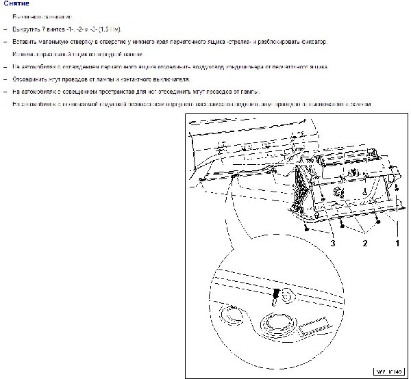

Здравствуйте!
Я долго пытаюсь найти, как снять перчаточный ящик. Судя по всему, это очень просто, но у меня не получается.
Откручиваю снизу 3 болтика, а что нужно сделать дальше? говорят, где-то есть защелки...
Помогите, пожалуйста!

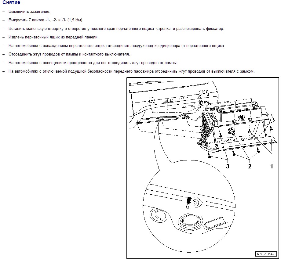

Открутил я эти семь винтов, разблокировал фиксатор. Всё делал по Эльзе, а он собака (бардачок) не вытаскивается. Что дальше-то делать? Не хочется с помощью молотка и зубила...

Re: Снятие перчаточного ящика
Сообщение rivvik » 07 авг 2013, 17:54
На фотке выше в увеличеной сноске показана черным щелочка!!! Туда надо сунуть :D плоскую отвертку, бардачок и обмякнет снизу! :)

Сообщение Andrey_ » 07 авг 2013, 19:33
Да сунул я в эту щёлочку отвёртку, обмяк он, т.е. бардачок. Но дальше-то ни туда, ни сюда. Как-будто кто-то по в передней части по бокам держит.
Сообщение rivvik » 07 авг 2013, 19:56
Ааа!
Открой бардак, вправом верхнем углу есть трапецевидная заглушка рядом с надписью аирбэг офф!
Вытолкни ее в бардачок и все снимется!!

Сообщение Andrey_ » 09 авг 2013, 12:21
rivvik писал(а):Ааа!
Спасибо за подсказку, всё получилось. Ящик снял, электродвигатель V159 привода заслонки снял, разобрал, почистил, обратно поставил. Сделал адаптацию заслонок. Климат заработал нормально.
