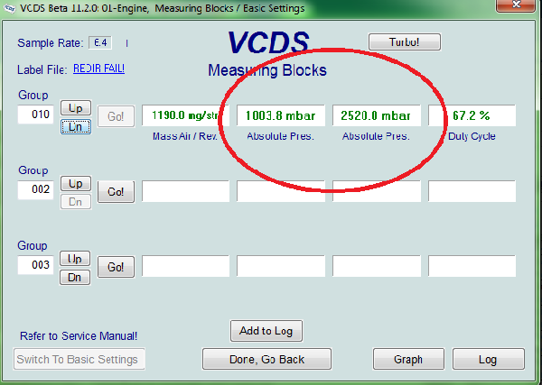

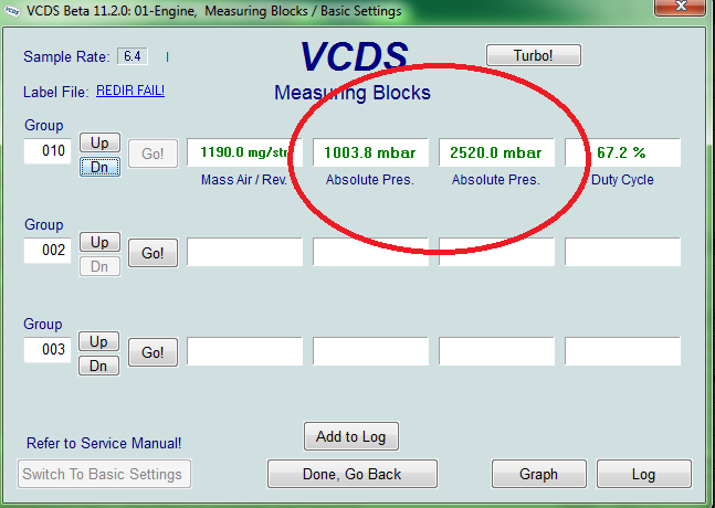

Passat b6 2 TDI BKP
скажите пожалуйста што может быть? в горку если нажимать ,после 3000 абаротов то заходит в Аварийный режим.
Паставил я Вася Диагност на ходу и увидел што шото нэ то съ паказани дачика давлении турбины.Не разу не видел так што требуемая давление не меняться ,1024 мбар, а то што даёт растёт как и надо ...и заходит в аварийный режим .
000564 - Boost Pressure Regulation: Limit Exceeded (Overboost Condition)
P0234 - 006 - Short to Plus - Intermittent
Freeze Frame:
Fault Status: 00000001
Fault Priority: 5
Fault Frequency: 41
Reset counter: 40
Mileage: 119996 km
Time Indication: 0
Date: 2014.12.03
Time: 00:17:22
Freeze Frame:
RPM: 3008 /min
Torque: 224.0 Nm
Speed: 66.0 km/h
62.40 %
Voltage: 14.24 V
Pressure: 1980.9 mbar
Pressure: 2406.9 mbar
005522 - Altitude Sensor / Boost Pressure Sensor: Implausible Correlation
P1592 - 006 - Short to Plus
Freeze Frame:
Fault Status: 01100001
Fault Priority: 1
Fault Frequency: 76
Reset counter: 40
Mileage: 117484 km
Time Indication: 0
Date: 2013.03.09
Time: 15:27:52
Freeze Frame:
RPM: 0 /min
Torque: 0.0 Nm
Speed: 0.0 km/h
0.00 %
Voltage: 13.00 V
Pressure: 1001.1 mbar
Pressure: 1171.5 mbar
если на ходу их стереть то машина сразу едет нармалина
на холостую разнита между еть параметров гдето 30 mbar

Ошибка по датчику высоты(отн. Давления), который парит мозг датчику-регулятору наддува.
Так как год машины неизвестен, Предположим что у вас-блок клапанов управления наддувом( датчики совмещены)а " датчик высоты" совмещен с ЭБУ..
Для начала: проверить разъем,который за левой фарой (т14 вроде).

этот дачик находится пo сeредине после интеркулера .я снял ево дажe ...можно его проверити ?а может быть геометрия ?

dimaforever писал(а):этот дачик находится пo сeредине после интеркулера .я снял ево дажe ...можно его проверити ?а может быть геометрия ?
Еще раз: проверить разъем электропроводки за левой по ходу фарой.дальше-по ситуации.

а што он ца разъём ?oт какова дачика?у меня пассат в6 2006 2 тди BKP
если дачик надуфа то он послe интеркулера
