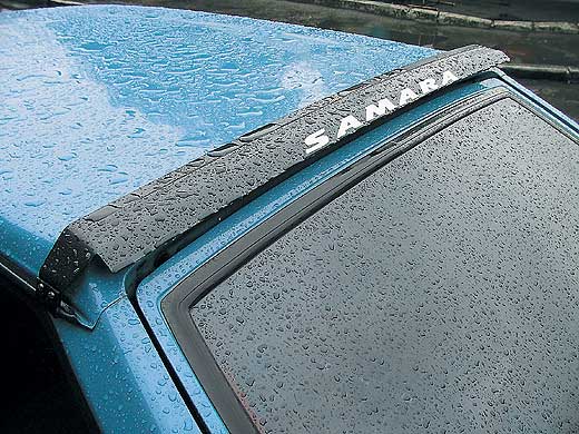

именно из-за этого на всех универсалах есть задний дворник - это особенность данного кузова. На 9-ках раньше ставили сверху спойлерок, который должен был потоком воздуха сбивать грязь со стекла

Любой резкий срез порождает срыв потока, а значит аэродинамические завихрения. По этому из-за этих вихрей грязь облепляет весь зад у грузовиков, каблуков, автобусов, универсалов и некоторых хетчбеков.
Так что спойлер может помочь, но спойлер должен быть испытан в аэродинамической трубе и направлен не просто на красоту авто, а именно на смещение срыва потока назад, где уже эти завихрения не смогут достать до стекла и задней двери.
Есть ли такие для Пассатов хз.
