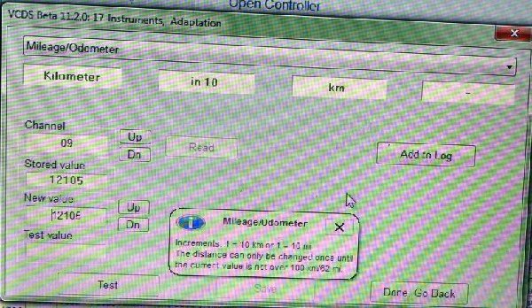

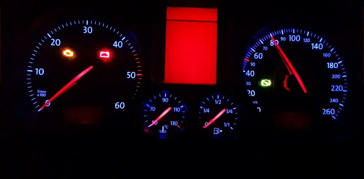

История такая ,машина было праварулиная ...Меняли одометр паходу, я не знаю .Сечйас не правильно паказавает скорость.И дело в том што между стрелкой и то што паказывает в низу цифрами есть разнита гдето 20 км. Это даже де неревод из миль в km .когда зделаю тест одометра, стрелка останавливается ни нa 100 или 62 (если была в миль) а на 78....можно штота с кодировкой ?

может кто нибудь уже снимал стрелку ?? при тесте стрелок, стрелка должна встать на 100 км. Вот и ваша разница в 20 км в час. Наверно надо руками стрелку подвинуть на 20 км вправо

ну а как она стаит но ноли когда стаишь нa месте ?
а если я трогаю с места то стрелка сразу поднимается ...а не после 20 km/h

если ошибка одинаковая во всем диапазоне скоростей, то стрелка криво стоит.
если ошибка меняется в зависимости от скорости , то значит выбрано не то количество импульсов в приборке. ( в белой в первом байте выбирается, в красной не знаю )

опаааааа ....што это значит ( в белой в первом байте выбирается, в красной не знаю ) ?в vag com или где ?

в приборке через шнурок.
Купи другую приборку...цена таким приборкам тыщи 2 от силы
