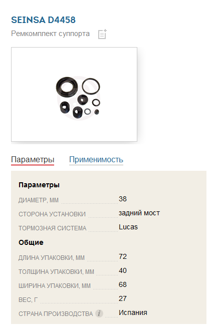

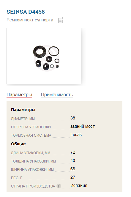

Сообщение Юра Криков » 24 июл 2016, 22:58
Т.С. Ремкомплеты идут без поршней.Только,как Вам и писали выше - подбор.
viewtopic.php?f=54&t=15437

Сообщение Юра Криков » 24 июл 2016, 23:02
Nemov писал(а):Почему же мне когда подбирали на поршне уже был сальник(уплотнительное кольцо)
Это не оригинальный ремкомплект.

Сообщение Daniliv » 24 июл 2016, 23:15
Юр тут про передний суппорт.

Сообщение Юра Криков » 25 июл 2016, 11:29
Daniliv писал(а):Юр тут про передний суппорт.
Андрей,я понял,просто ддля примера привёл.
Nemov писал(а):Так а я и не говорю что оригинал ставил) мне вообще с другой машины какойто дали))
Так и я говорю
Юра Криков писал(а):Это не оригинальный ремкомплект.
А в оригиналы -
Юра Криков писал(а):Ремкомплеты идут без поршней.
