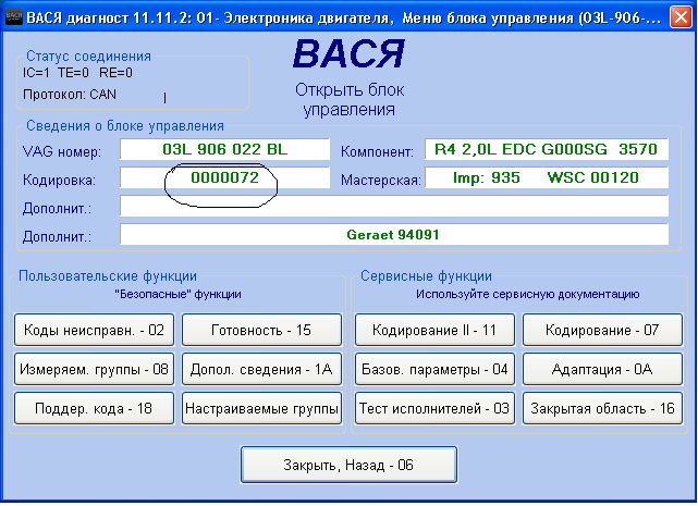

Сообщение NSA » 21 сен 2016, 11:41
скрин после открытия блока эл. двигателя 01

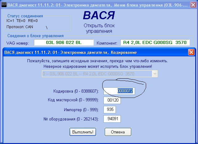

Сообщение NSA » 21 сен 2016, 11:42
после открытия кодирование 07

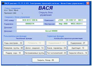

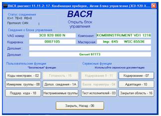

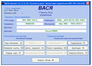

NSA
писали в разных блоках, а показывайте один и тот же , только в фас и профиль

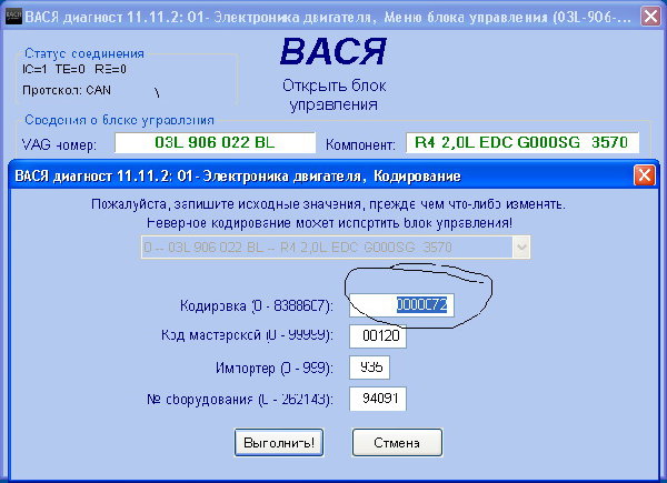

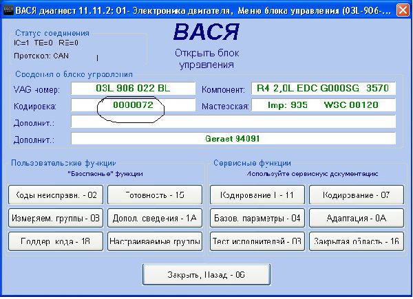

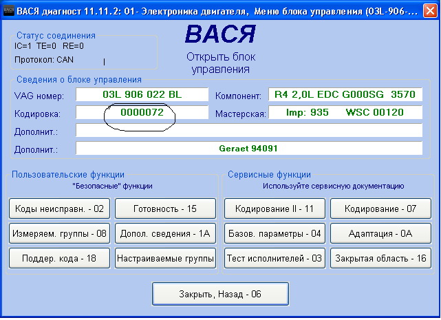

Сообщение NSA » 21 сен 2016, 14:10
вот срины где нет кодировки

Re: Как настроить Васю диагноста нет длинного кодирования

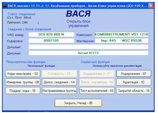

Сообщение Alemania » 21 сен 2016, 15:32
кодировка есть, нет побитной расшифровки. Так и есть.
и на разных блоках кодировка разная.
Хочется чтобы все блоки имели побитную расшифровку - надо брать Б7.
