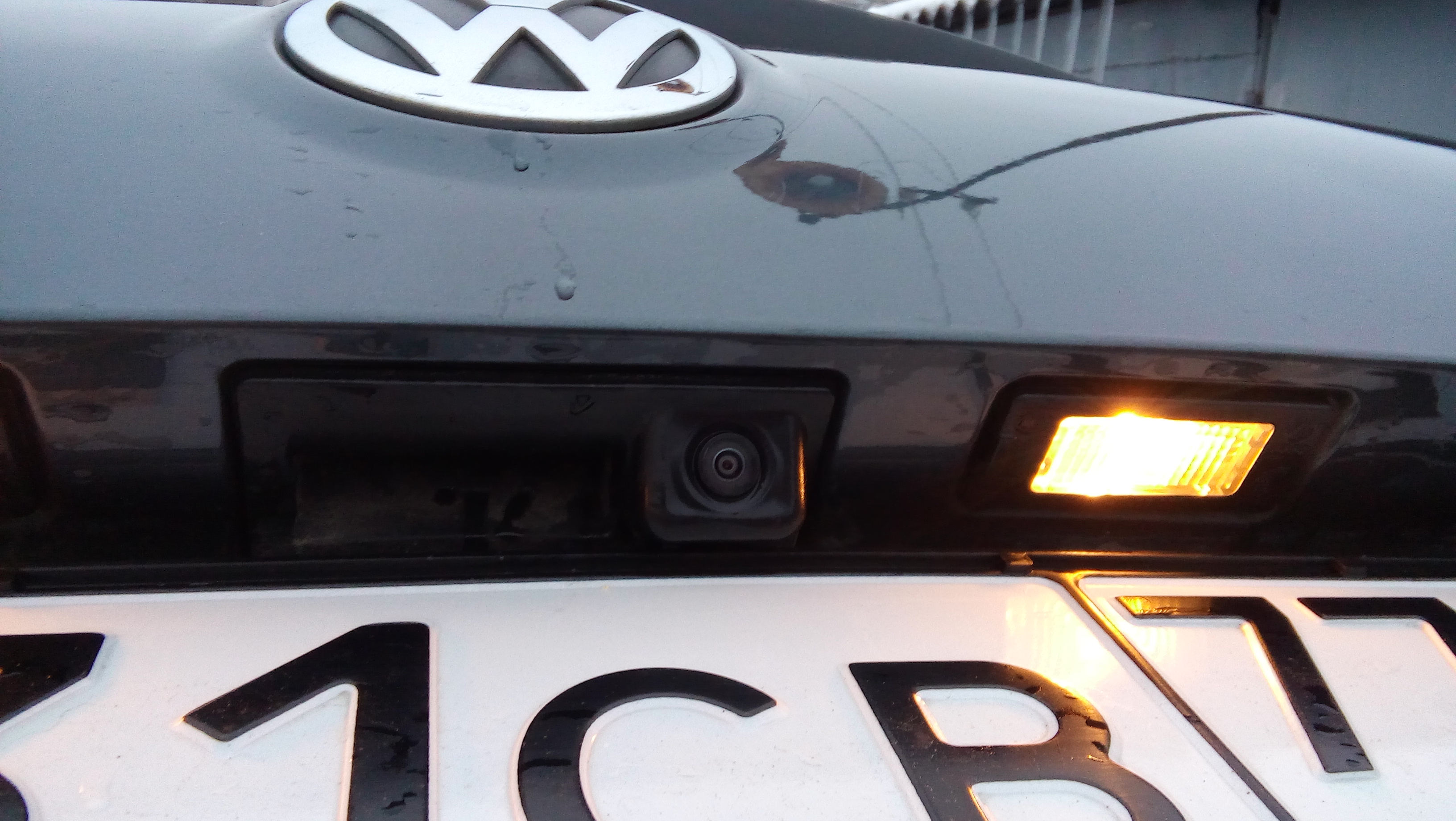

Установлена у меня камера заднего вида, предположительно нештатная.
Магнитола RCD 510.
При включении задней она не всегда срабатывает, практически через раз!
Может подскажете причину, и как лечить?))
Заранее благодарен!
В6 Универсал 2010
1.8 TSI CDAB МКПП6

Может контакт плохой , где то , а так предположу что кабель китайский.

Возможно и кабель, камеру устанавливал не я))
Просто не понятная системность: если при первом включении ЗХ с выжатым сцеплением камера не включилась,
не отпуская сцепление, переключаю на нейтраль и опять ЗХ, камера включается ВСЕГДА!
