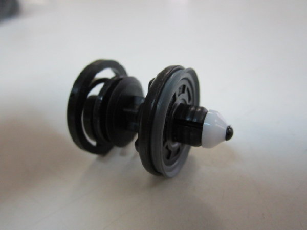

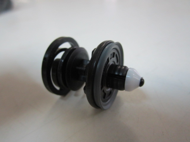

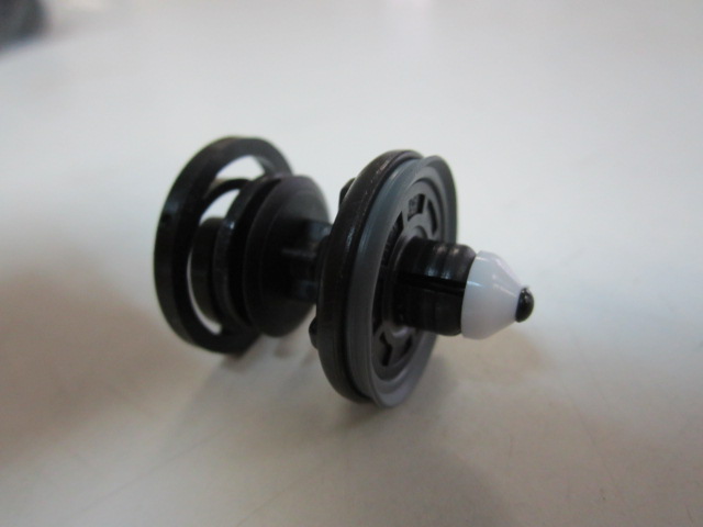

Сообщение Realllniy » 27 янв 2017, 12:42
yrma71 писал(а):Realllniy
Первый раз слышу про одноразовые, снимал наверное раз 15 и нет проблем, и снимается и ставится на раз, не каких трудеостей не получал.
Мы о такой клипсе говорим?
Realllniy
Сообщения: 541
Откуда: Кемерово
Re: Схема подсветки номера.
Сообщение yrma71 » 27 янв 2017, 12:49
Realllniy
Мы говорим про дверь заднюю (универсал) багажник. а вы говорите про клипсу дверной карты.
и кстати эти клипсы что у вас тоже не одноразовые ))) если всё делать по уму то хоть 10-20-30 раз их снимай и ставь )))
