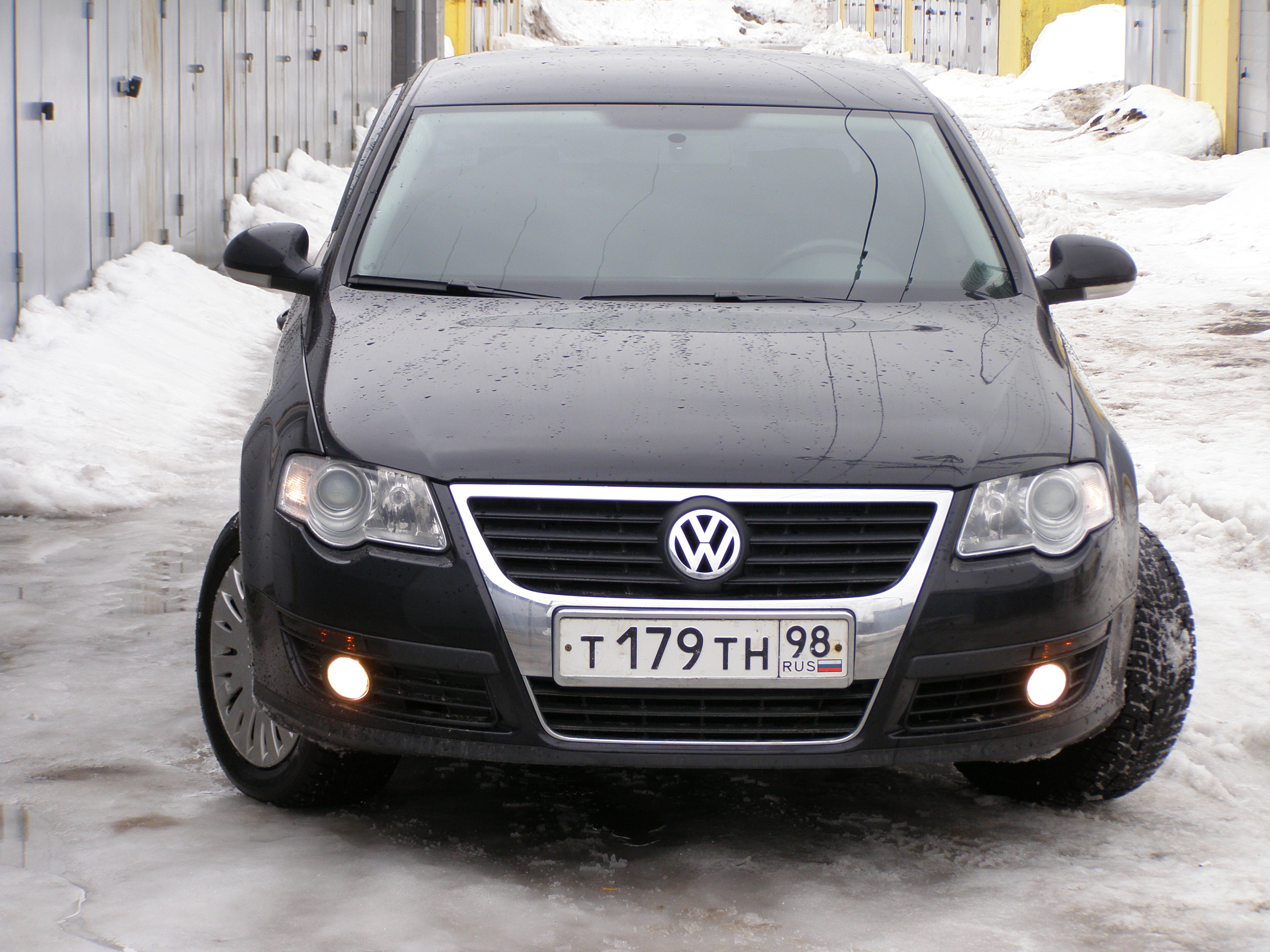

Всем привет может кто подскажет номер патрона для лампочки ближнего света а то он сломался и не держиться в фаре
фара вот такая

roma285 писал(а):Всем привет может кто подскажет номер патрона для лампочки ближнего света а то он сломался и не держиться в фаре
5M0 941 109 A --237 руб

спасибо большое надеюсь это оно а где самостоятельно можно посмотреть номера деталей?

я с таким сталкивался. Фара может быть Хелла, а может Валео... Вот для Хеллы можно отдельно купить, а для Валео нет :(. Я заказал для Хеллы, к моим Валео не подошло. У Валео он пластмассовый, а у Хеллы жестянка тонкая. Сам ищу, только на разбор теперь видимо :(.
А заказывал я номер 3B0 941 160 B

Я заказывал уже такой номер 3B0 941 160 B действительно не подходит а теперь заказал вот такой 5M0 941 109 A посмотрю что придёт так что не торопись получу отпишусь он или нет а вообще где можно посмотреть каталог с номерами
