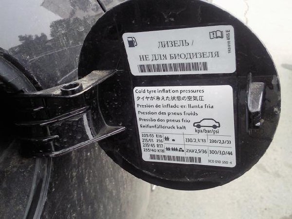

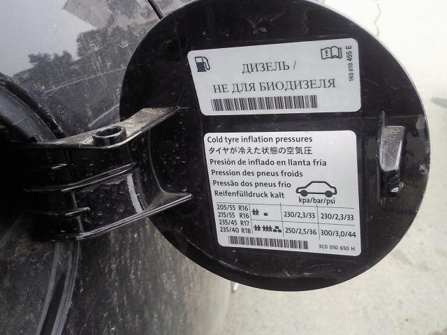

Рябой
у меня фото лючка есть.... походу кредитка туда не дотянется, не знаю как ты смог
Re: Лючок бензобак!
Сообщение PAMA » 04 дек 2010, 17:57
мне кажется язычек длинный слишком не дотянется кредитка....

Сообщение Рябой » 05 дек 2010, 10:33
На твоей фотке видно-на запоре, в конце видишь скос в сторону улицы?Это направляющая для язычка,он проходит этот участок,утапливаясь по скосу,и потом-ебс!!!,запирается...Слушай,я вот с мыслями не собирусь никак,мож все таки обшиву снять? :?
