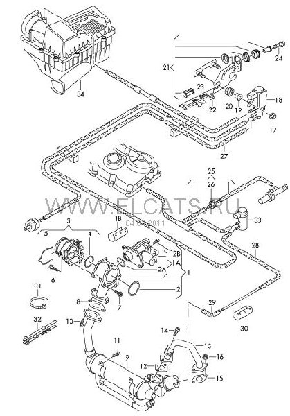

Вот картинка под №9
Радиатор рециркуляции ОГ
Радиатор системы рециркуляции ОГ охлаждает рециркулируемые ОГ. Благодаря этому происходитдополнительное снижение температуры сгорания и обеспечивается возможность рециркуляции большего количества ОГ.В вариантах двигателя, соответствующих нормам токсичности EU4, используется отключаемый радиатор системы рециркуляции ОГ. Благодаря этому двигатель и сажевый фильтр быстрее достигают требуемой рабочей температуры.Охлаждение ОГ осуществляется только после достижения рабочей температуры.

Всем привет! Подскажите, у меня на таком же двигателе, на этом радиаторе из под заслонки с диафрагмой постоянно идут выхлопные газы. С чем это может быть связано? Может ли быть Это связано с клапаном рецеркуляции ОГ, на картинке деталь под номером 1, 1А. Еще заметил увеличение расхода топлива.

Vagik1 писал(а):Всем привет! Подскажите, у меня на таком же двигателе, на этом радиаторе из под заслонки с диафрагмой постоянно идут выхлопные газы. С чем это может быть связано? Может ли быть Это связано с клапаном рецеркуляции ОГ, на картинке деталь под номером 1, 1А. Еще заметил увеличение расхода топлива.
а что с расходом?какой был и какой стал? :?

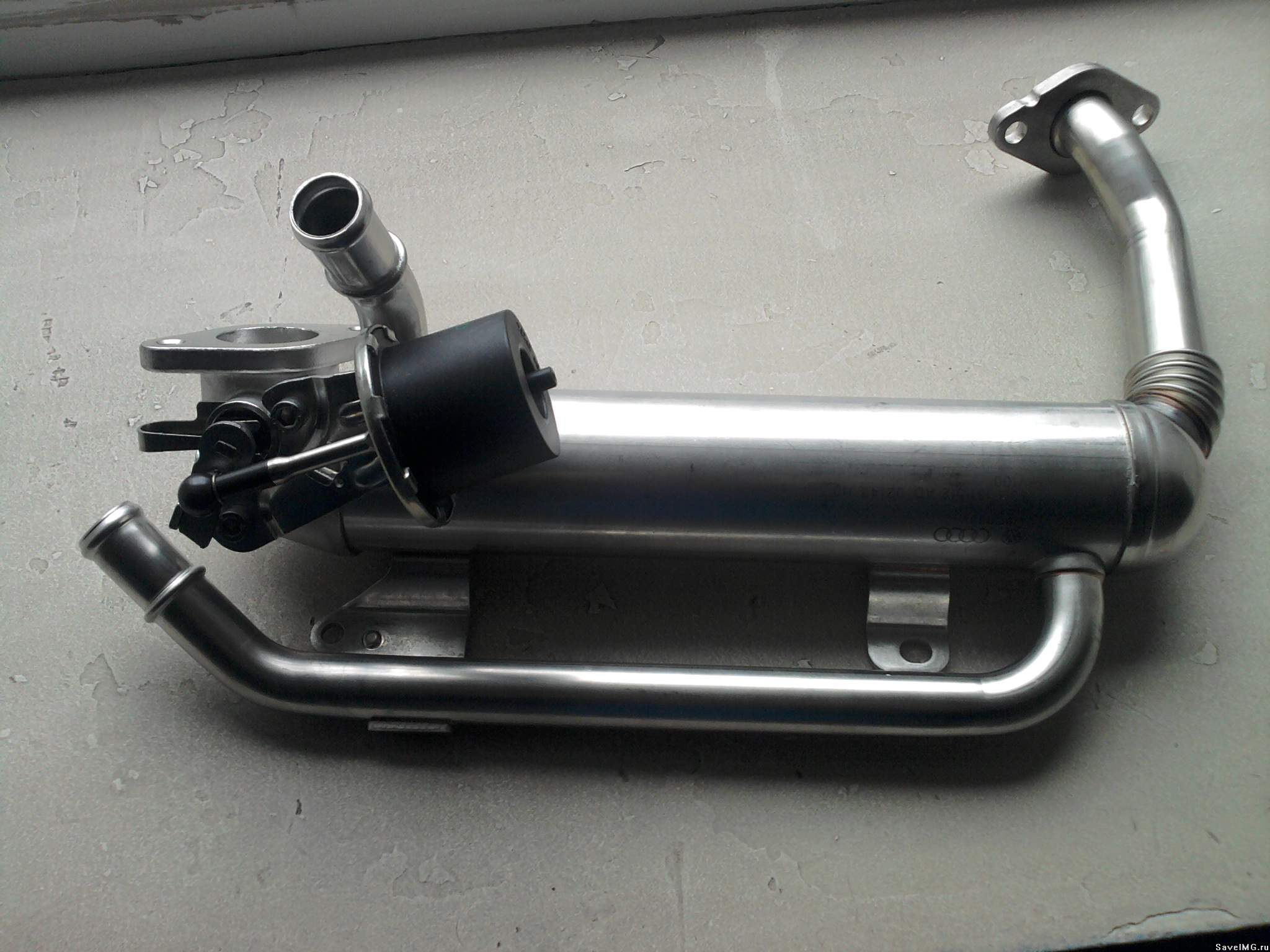

я новый этот радиатор покупал потом мне ставили его
