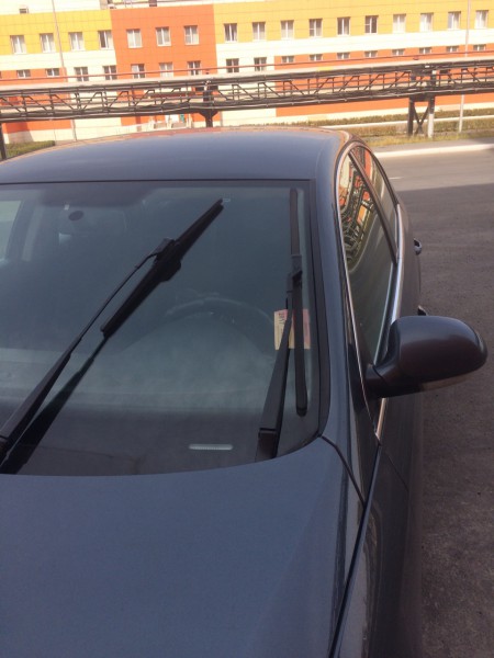

Всем доброго времени суток,приключилась проблема с дворниками,если кто то сталкивался -помогайте порешать.Дворники еле,еле доходят до половины стекла и замирают,после переключения режимов уходят вниз и умирают.что может быть,ошибок не выдаёт.
B6 Variant, 2006, 1.9 TDI, BKC , механика 5 ст.

Возможно закисли оси поводков в трапеции. Ошибки смотреть Васей.

Спасибо,пытаюсь снять сами дворники,что бы потом снять пластиковое жабо,что то не хотят,закисли,подъезжал к электрику,говорит скорее всего в блоке проблема,они говорит сильно мудренее эти пассаты,короче не взялся,буду ковырять короче сам.шнурок есть пойду гляну ошибки,может что покажет

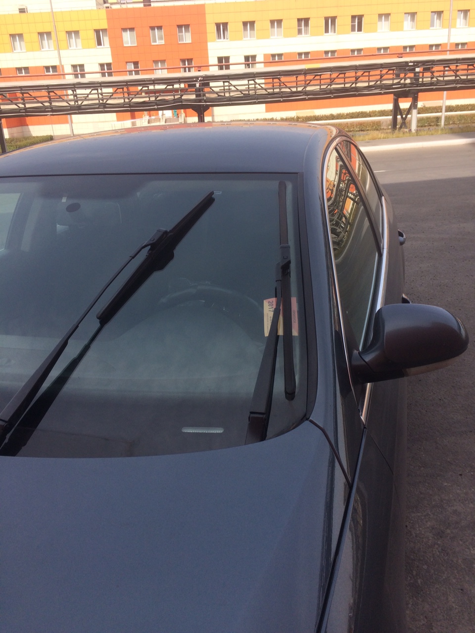

Блин, а у меня левая щетка ударяется в стойку, может из-за неправильного положения поводка на оси?

Поставь в сервисное положение Левый должен стоять вертикально. Как куй.
Снимать поводки лучше съёмником. Плотно сидят

nikarpos81 писал(а):Спасибо,пытаюсь снять сами дворники,что бы потом снять пластиковое жабо,что то не хотят,закисли,подъезжал к электрику,говорит скорее всего в блоке проблема,они говорит сильно мудренее эти пассаты,короче не взялся,буду ковырять короче сам.шнурок есть пойду гляну ошибки,может что покажет
Электроника не причем, закисли поводки, в крайнем случае трапеция.
