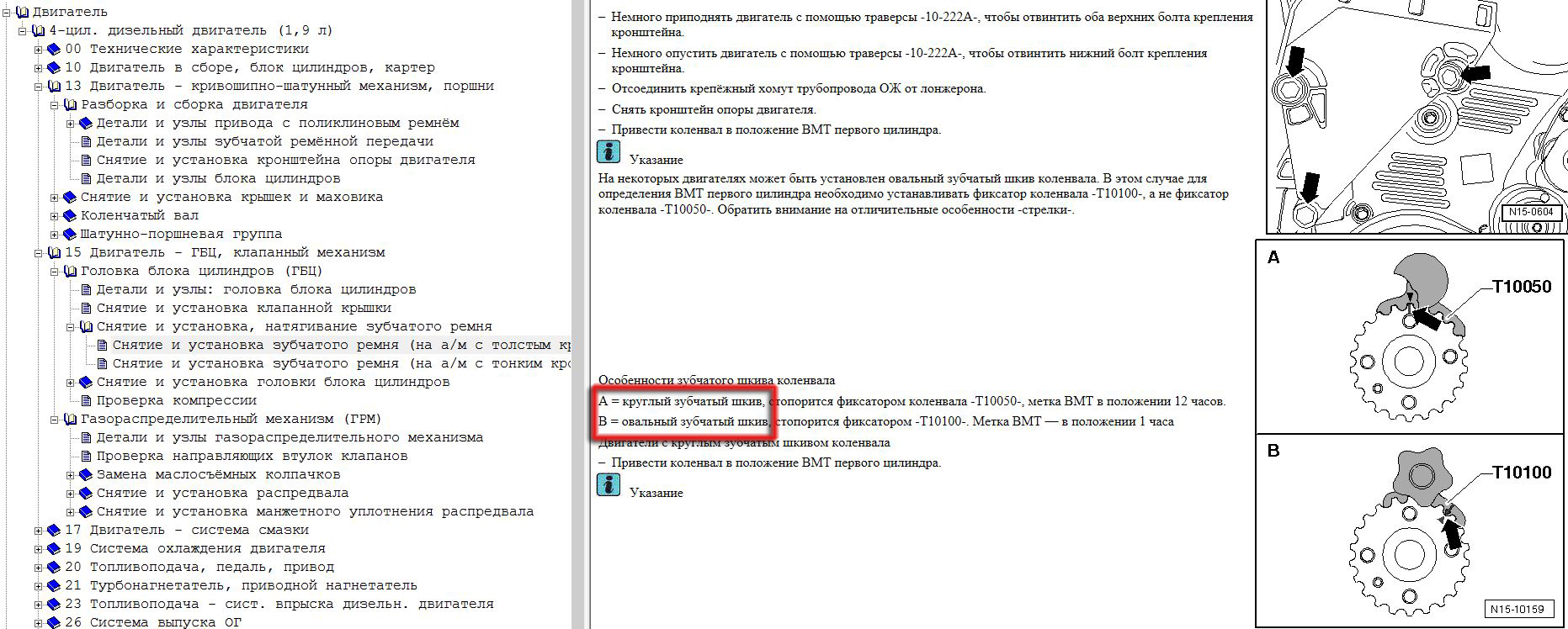

Менял распредвал и все сопутствующее. Потом одел ремень грм и обратил внимание на шестерню коленвала. Померил а она с одной стороны размер 64. А с другой 66. Так должно быть?))) По виду как новая ).1.9 bls

Сообщение Яков » 22 окт 2017, 22:36
да, это заводское решение

Сообщение trabl1987 » 22 окт 2017, 22:55
Докажи?

Сообщение Яков » 22 окт 2017, 23:11
trabl1987 писал(а):Докажи?
беру свои слова обратно

Сообщение Яков » 23 окт 2017, 11:18
выписка из ELSA
