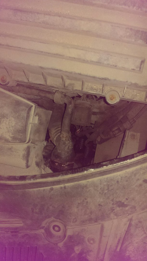

В последние время течет антифриз. Началось это после замены центрального радиатора. Все бы ничего, но двигатель уже гламурно-розовый. Соответственно вопрос к знатокам, как лучше поступить поменять самому (вроде руки прямые) или не ломать мозги сьездить в салон.
Варианты:
1) Если менять самому:
- Как определить и устранить дефект? откуда это течет (фото прилагается) флюгль или хамут какой-то?
- Сколько будет стоить такая деталь?
2) Замена у диллира:
- Цены у них сейчас просто бешенные... сколько будет стоить?
Около хамута, который обжимает трубку снизу все розовое, под машиной постоянно капли, приходиться добавлять антифриз.

когда меняют основной радиатор, отсоединяют всего 2 муфты с патрубков вверху и внизу.Потом одеть эти муфты бывает проблематично из за ограниченного пространства или анальных рук...хоть и назвали
их быстросъёмными . внутри этой муфты меняется уплотнительное кольцо обязательно.Муфту надо одеть на патрубок до конца, что б защелкнулась в прорези пружинная защёлка. Если одеть не до конца, будет протекать, а может и сорвать вообще... ахверист вытечет за секунды... Чтоб муфта легче оделась на патрубок я смазывал и то и другое , чуть чуть литолом... со смазкой папа вошёл в маму с лёгкостью....

А где меняли радиатор? Если проблема появилась после замены, то я бы поехал к мастерам, возможно, это их косяк.
