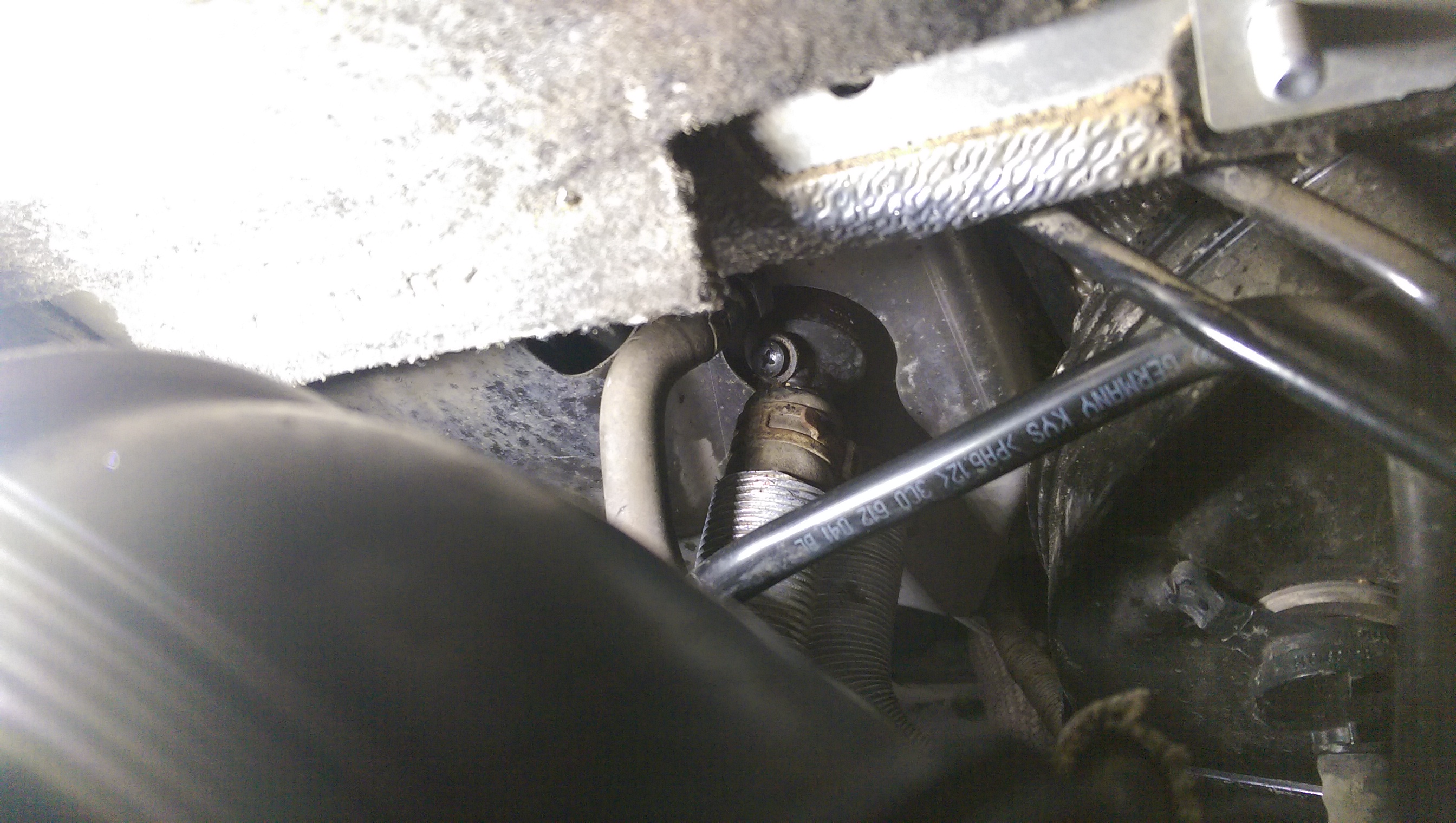

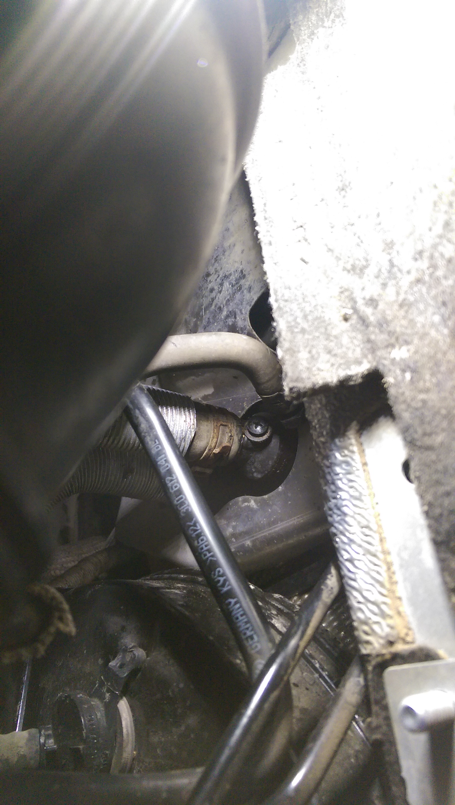

Оторвался маленький шланг, который идёт на печку (на фланце).
Вкрутил саморез, а в шланг болт, доехал до дома...
Куда эта маленькая трубка идёт?
Номер я правильно определил?
3C0 122 157 EK ему на замену 3C0 122 157 FH так?
Хочу заодно этот тонкий шланг заменить, номер не найду...
Сам фланец на быстросъёме же, как его менять?

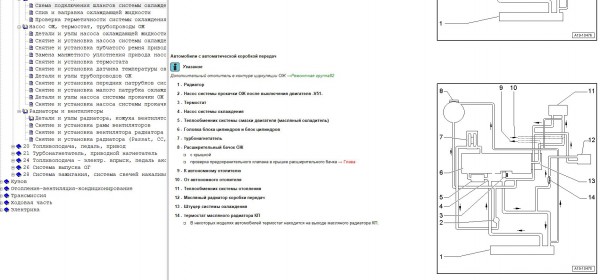

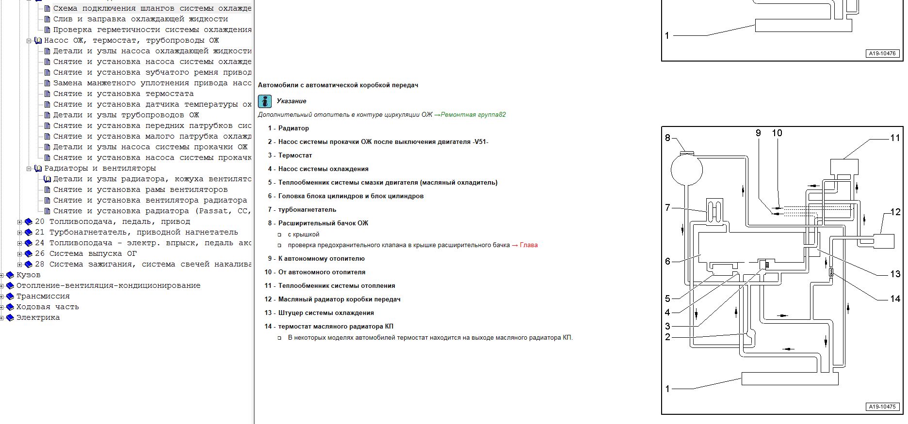

В Эльзу залез, исходя из этой картинки заглушенный шланг на печку вроде не мешает циркуляции ОЖ.
Заказал 3C0 122 157 FH (1800) - сразу фланец и два шланга в комплекте, на разборках 1500 хотят за б/у - нафиг.
