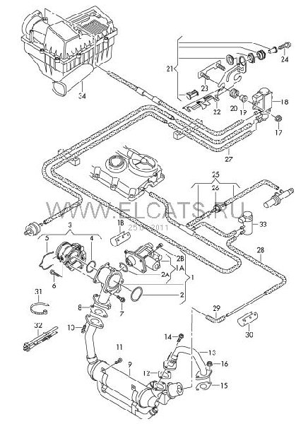

Задымело сегодня утром.Поднял, подразобрал. Вот что увидел.... Под турбиной находиться цилиндр с подводом трубок. С этого цилиндра и гонит масло, но больше похоже не на масло а на гудрон какой-то... Попадает на ШРУС и кидает это все на гофру. Из-за чего погнало??? Стоит снять этот трансклюкатор???

RomanЫЧ писал(а):Под турбиной находиться цилиндр с подводом трубок.
На картинке №9?

Да ОН САМЫЙ!!! Большее скопление этого гудрона возле левого кронштейна, который над шрус-ом. Может трещина у самого кронштейна??? Что это за агрегат??? Какую функцию выполняет???

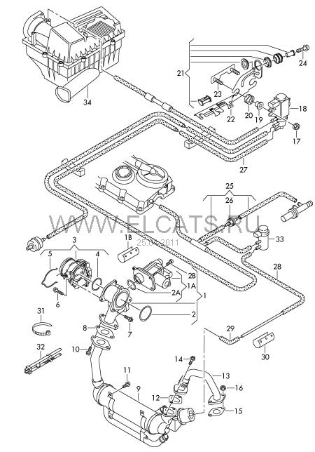

Это "Pадиатор рециркуляции ОГ". Нужно снимать клапан (№1), этот радиатор и дроссельную заслонку(№3) и все мыть чистить как минимум.
Как гудрон оно там, потому как это не совсем масло - это масло с нагаром из отработанных газов.
