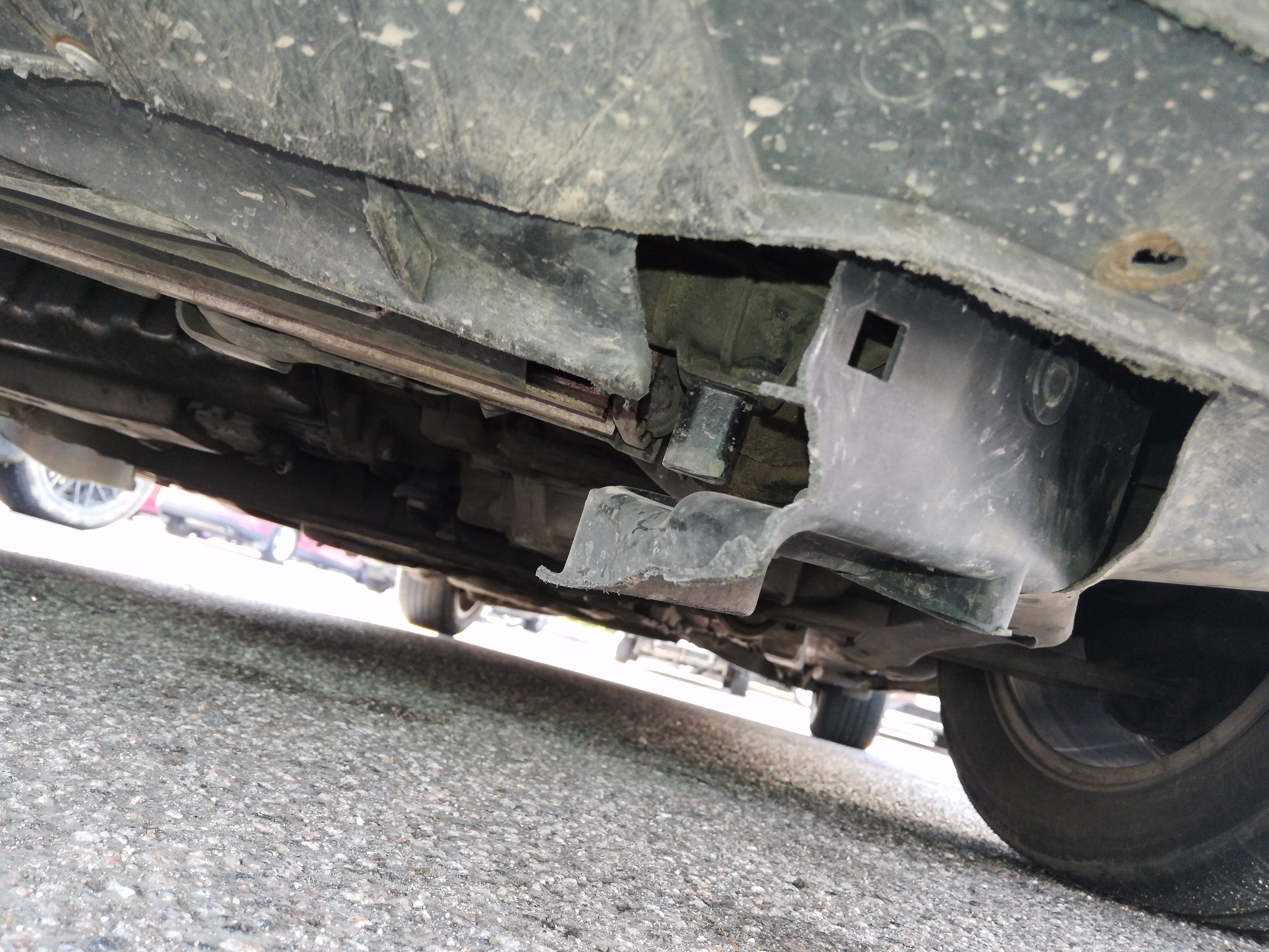

Здравствуйте, сегодня идя к машине вижу что в районе правого колеса внизу переднего бампера что то висит очень низко, это пластиковый элемент который по всей видимости держит сам радиатор с вентиляторами, соответственно я заметил что радиатор висит криво, его можно легко приподнять, чтобы он стоял ровно, но тут же падает, короче болтается ужасно
Подскажите номера запчастей, которые надо купить, заранее благодарен

Это так называемый "телевизор".
Вот темка по подбору оного - viewtopic.php?f=47&t=23658
Но что бы быть на 100 % уверенным нужно по ВИНу подбирать,можно спросить в этой теме - viewtopic.php?f=49&t=16665
И ещё,кто занимается пайкой пластика,может вполне отремонтировать Ваш.
С ремонтом не затягивайте,могут куда хуже последствия вылезти.
P.S. Видать не слабо Вы куда то влетели((

Купил в таком виде, но такая штука вылезла когда мордой тротуар зацепил

А что за последствия могут быть? Что радиатор упадёт? Или что?
Спасибо за ответ, хоть понял что развалилось

Mr_Danry писал(а):Что радиатор упадёт?
Ну совсем то не упадёт) а вот патрубки к радиаторам вполне может порвать.

На телевизоре висят все радиаторы (основной-итеркулер, конденсатор от кондея, фары, частично бампер, дудки и вентокрлы)
Вот и прикиньте какой вес и всего этого.

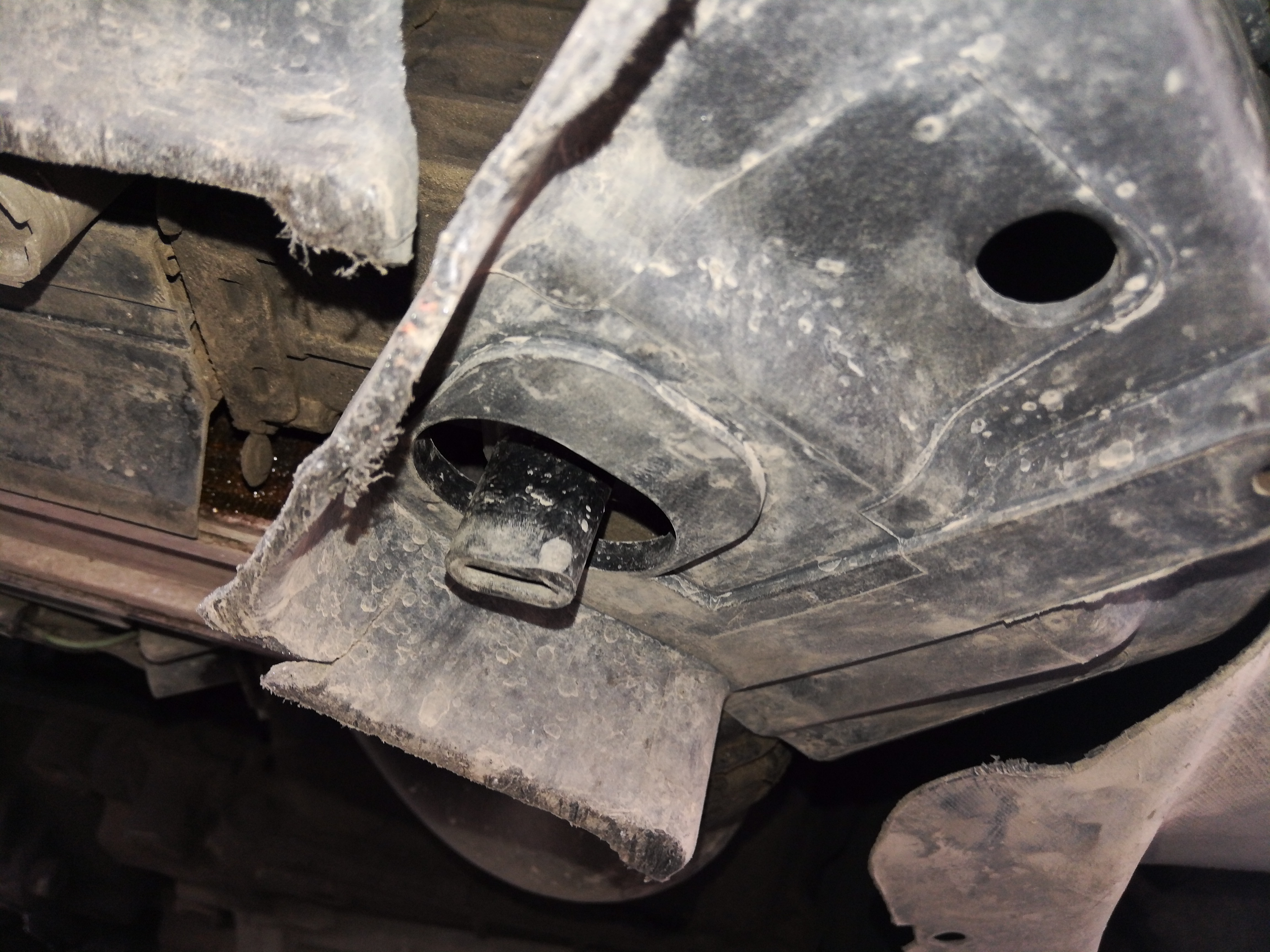

Дружище, решил вопрос? У меня потек радиатор, заехал на сервис, а там сломано крепление телевизора... сказали менять с телеком вместе. Китай говорят плохо встает, а оригинал 18тр :( сижу думаю что делать...
комрады, как думаете, меня телек или нет? Радиатор не висит, но если рукой пошатать, то трясется

Всем большое спасибо за помощь, в итоге купил радиатор ниссенс и телевизор Фира, старый телевизор предыдущий владелец решить не менять и он состоял из трёх частей укреплённых саморезами, сейчас все поставили, все ровненько стоит

Могу лишь дать совет, у меня на четвертый день патрубок пластиковый верхний у радиатора лопнул, это дело времени как понимаешь, смотря как у тебя сломан телевизор, естественно можно отремонтировать, скрепить уголками и саморезами, я машину только купил, поэтому пока всё меняю по финансовым возможностям)) да и у меня там чуть ли не весь телевизор на пополам треснул, телевизор стоил 11500, пробивался по вину, не стал рисковать и покупать за 4000, очень мало времени было, машина для работы нужна

У меня телевизор вроде целый, сломано только крепление одно нижнее, где радиатор крепится. Ничего не провисает. Вот и думаю менять просто радиатор и забить или менять с телеком... жалко такую сумму тратить на телек...
Не ориг телек норм встал? А то в сервисе пугают, что подгонять придется
Не ориг телек норм встал? А то в сервисе пугают, что подгонять придется[/quote]
Фира тот который сверху советовали встал нормально, радиатор крепится не только снизу, но ещё и на подушках по бокам, мне кажется в твоём случае можно и поколхозить, может фото сделаешь?

Сообщение Юра Криков » 01 окт 2018, 11:30
Люди приносят телевизор в сетке,а уходят с целым,нормально отремонтированным.Есть такие мастера,я правда узнал об этом поздно((

Юра Криков писал(а):Люди приносят телевизор в сетке,а уходят с целым,нормально отремонтированным.Есть такие мастера,я правда узнал об этом поздно((
У меня уже стоял не оригинал, поэтому не стал запариваться, если что могу посоветовать мастера в Питере, так как делает он я ещё не видел, следов пайки после себя не оставляет вообще, делал мне пластик на мотоцикле
