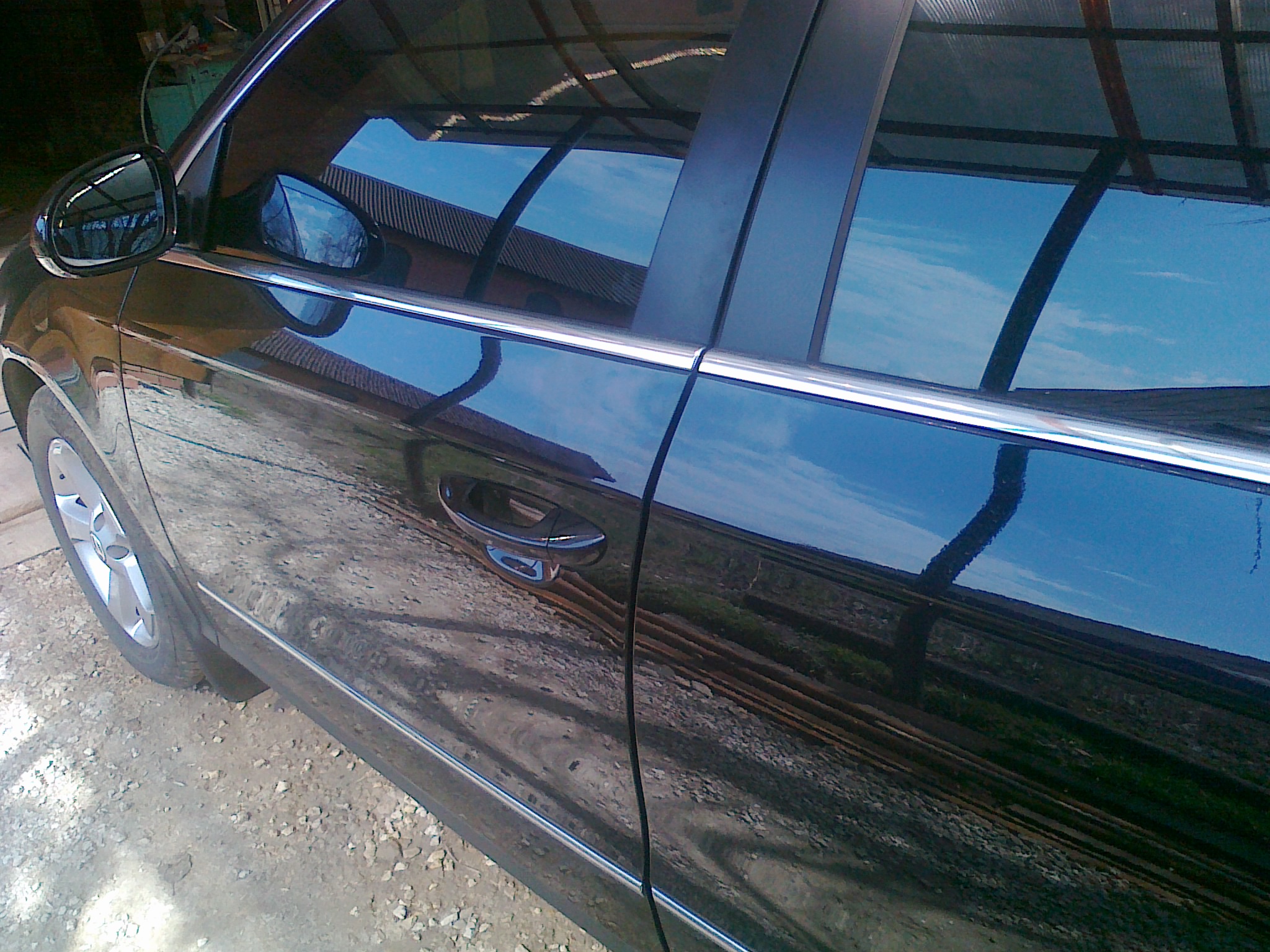

Помогите пожалуйста разобраться со следующей ситуацией: машине 8 месяцев, покупал новую у ОД, в принципе проблем не было(кроме расхода масла), но где-то месяц назад начал обращать внимание что передняя дверь со стороны водителя стала неплотно закрываться, вернее закрывается она отлично, но как бы не прилегает к кузову, топорщится, образуя зазор и дверь смотрится как бы не до конца закрытая. Другие двери в закрытом состоянии прилегают к кузову отлично, а водительская смотрится как у 20-летних жигулей. Я грешу на замок, может в Калуге его слабо протянули и со временем он сместился? А может проблема ещё серьёзнее?например геометрия кузова нарушилась? Я прошу помочь мне в сложившейся ситуации, может у кого такое случалось? В чём причина и как её можно устранить? А ещё если кто знает, можно ли требовать у дилера устранения этого косяка по гарантии ( скоро ТО-1) или лучше сделать самому (если конечно это представится возможным)?

Ниче сложного, 12-угольной звездочкой отпускаешь 2 болта (в защелке что на стойке) и подаешь ее (защелку) внутрь и затягиваешь. И все будет отлично.

Спасибо, пойду попробую защёлку двинуть!

А закрывается с бо'льшим хлопком (или усилием), чем остальные?

Наоборот легче, но хлопок соответственно громче.
И спасибо огромное Аndrey_020, нашёл четырёхгранник и отрегулировал защёлку, она кстати вообще не затянута была. А заодно протянул и все остальные защёлки. Made in Калуга одним словом.
