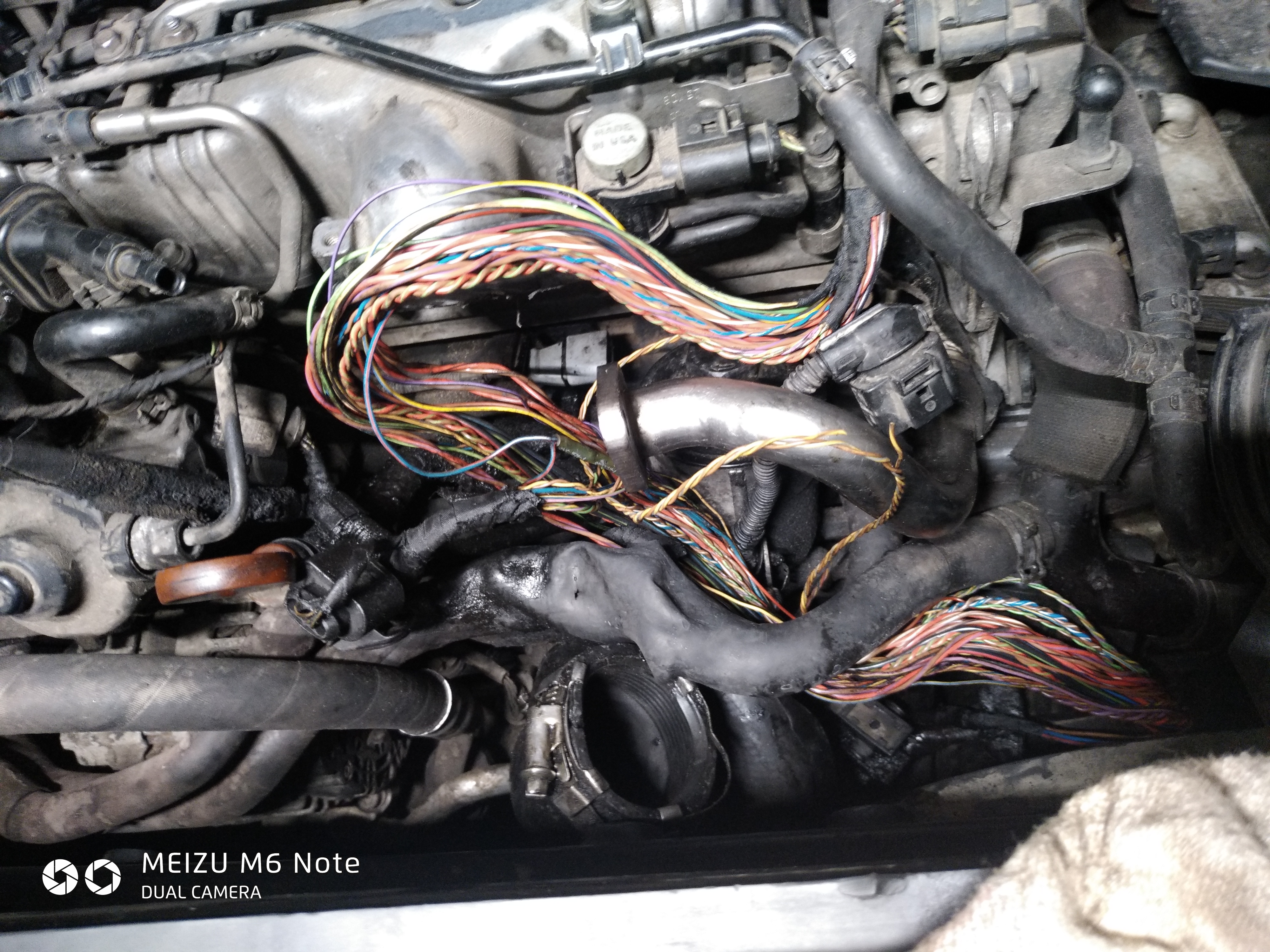

Моргает спираль, горит чек, пропала тяга, прошу помощи...
Сообщение Tamerlan » 21 мар 2019, 16:50
При разгоне выскакивает моргаюшая спираль, пропадает тяга, сначала лечилось перезапуском. В последнее время ошибка постоянная выскакивает при зажигании + горит чек, бывает заводится на холодную и ошибок нет вообще, в это время до подогрева машина едет отлично, как доходит до 70 градусов и чуть выше выскакивает спираль опять, либо бывает что спираль не выскакивает и машина вообще не заводится, либо заводится и сразу глохнет, как она выскочит заводится сразу и движка работает ровно...

Была еще по клапан н75 (заменил)
Датчик топлива на рампе пробовали менять-не помогло, все то же самое...
Снимал дросельную заслонку и егр, помыли воткнул на место - все то же самое....
Куда копать дальше прошу помощи-подсказки... :cry: :cry: :cry:

Сообщение Tamerlan » 22 мар 2019, 04:00
Все таки проблема была в проводке
Passat B6 variant, 2.0 TDI, CBAB 140 л.с., 2008г
Tamerlan
Сообщения: 8
Зарегистрирован: 28 фев 2019, 03:45
Re: Моргает спираль и горит чек, тяги нет...
Сообщение Tamerlan » 22 мар 2019, 04:05
Прозванивали от эбу до датчика, был обрыв где непонятно... Вообщем пришлось вскрыть весь жгут от рампы до эбу и наконец-то аллилуйя! :)
+ ко всему практически в том же месте где был обрыв нашли еще несколько перетертых проводов, все собрали ошибки все ушли, машинка полетела)))

Сообщение Tamerlan » 22 мар 2019, 04:10
Чтобы добраться пришлось снять дросель, егр и еще немного всяких датчиков и шлангов. Вообщем у кого есть проблемы могу посоветовать ребят, был в 7 сервисах, никто не решил, либо галимый развод на покупку то того, то сего... И естественно везде бабки за диагностику...
