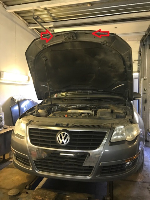

Здравствуйте ув.Форумчане!Вопрос вот чём,каждый раз при подаче омывайке на лобовое,после,часть омывайки вытекает через капот на решётку радиатора.Подскажите,это нормально,или где-то прохудился шланг?Отверстия отметил стрелочками.

Проинспектируйте шланг подводящий омывайку, от тройника, на входе в капот, до форсунок.

Шланг протирается и лопается часто в разных местах. Часто около бачка о бампер. У меня лопнул под расширительным бачком где замотан и в гофре идёт. Стекало на лонжерон. Пока не размотал все не увидел.
