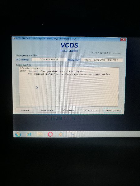

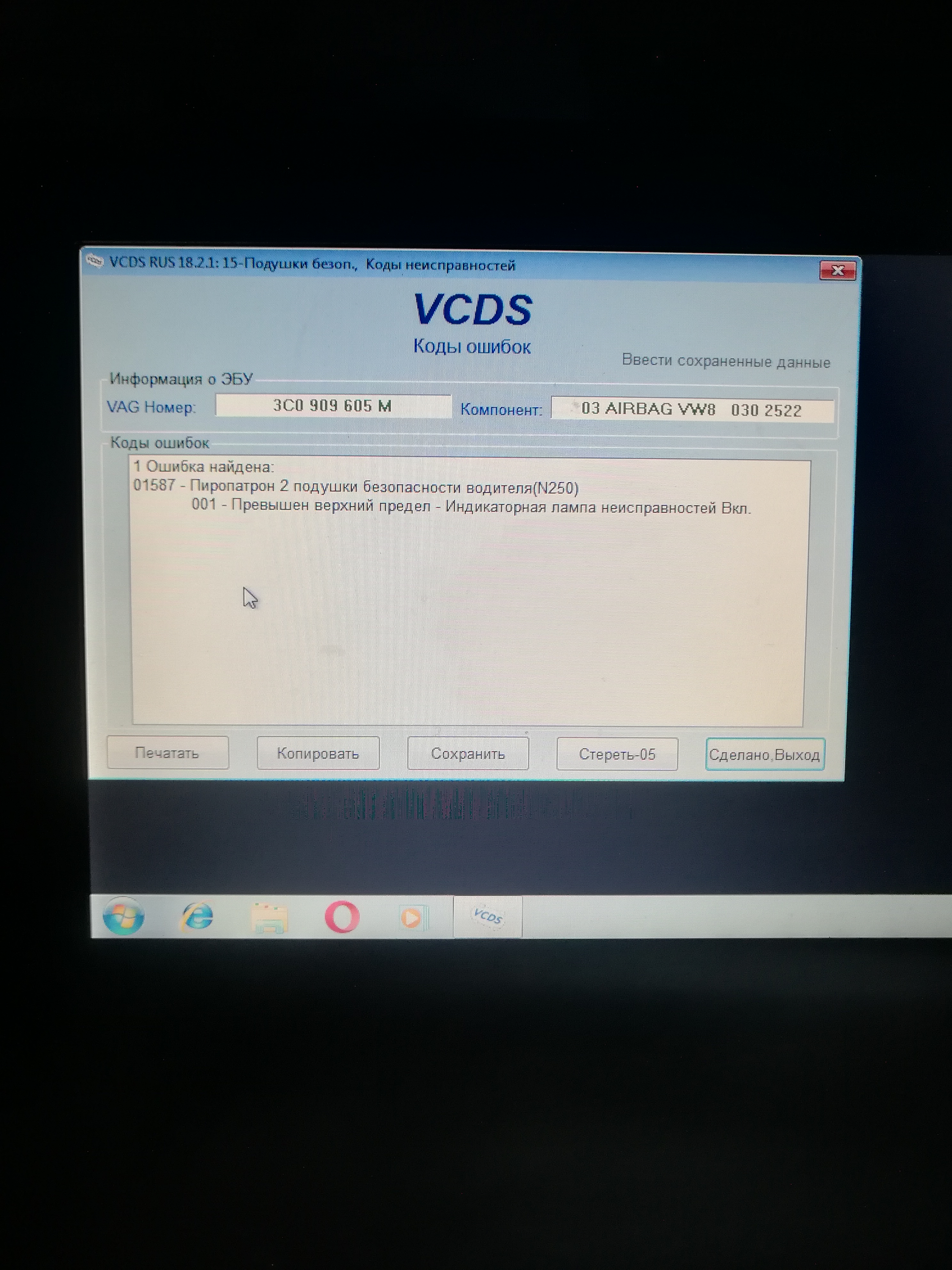

Все привет!
Начну по порядку, решил установить мультируль.
Заменил руль на 8 кнопочный.
Заменил подрулевой блок.
Одаптировал и закодировал. Все работает но теперь спит ошибку по аирбагу.
Проверил с контактами на подушке все хорошо.
Где искать проблему?

Так сказать, что означает превышен верхний предел?
