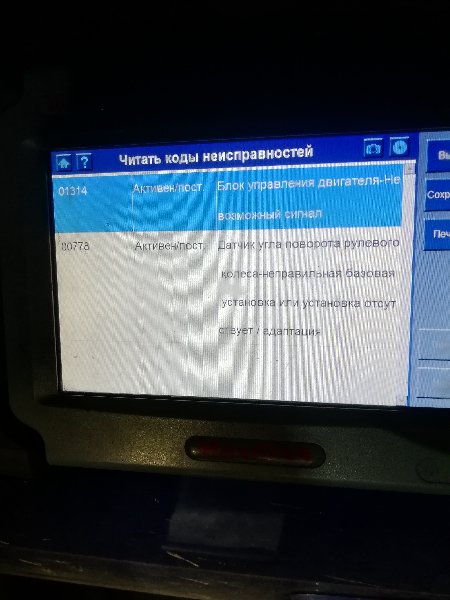

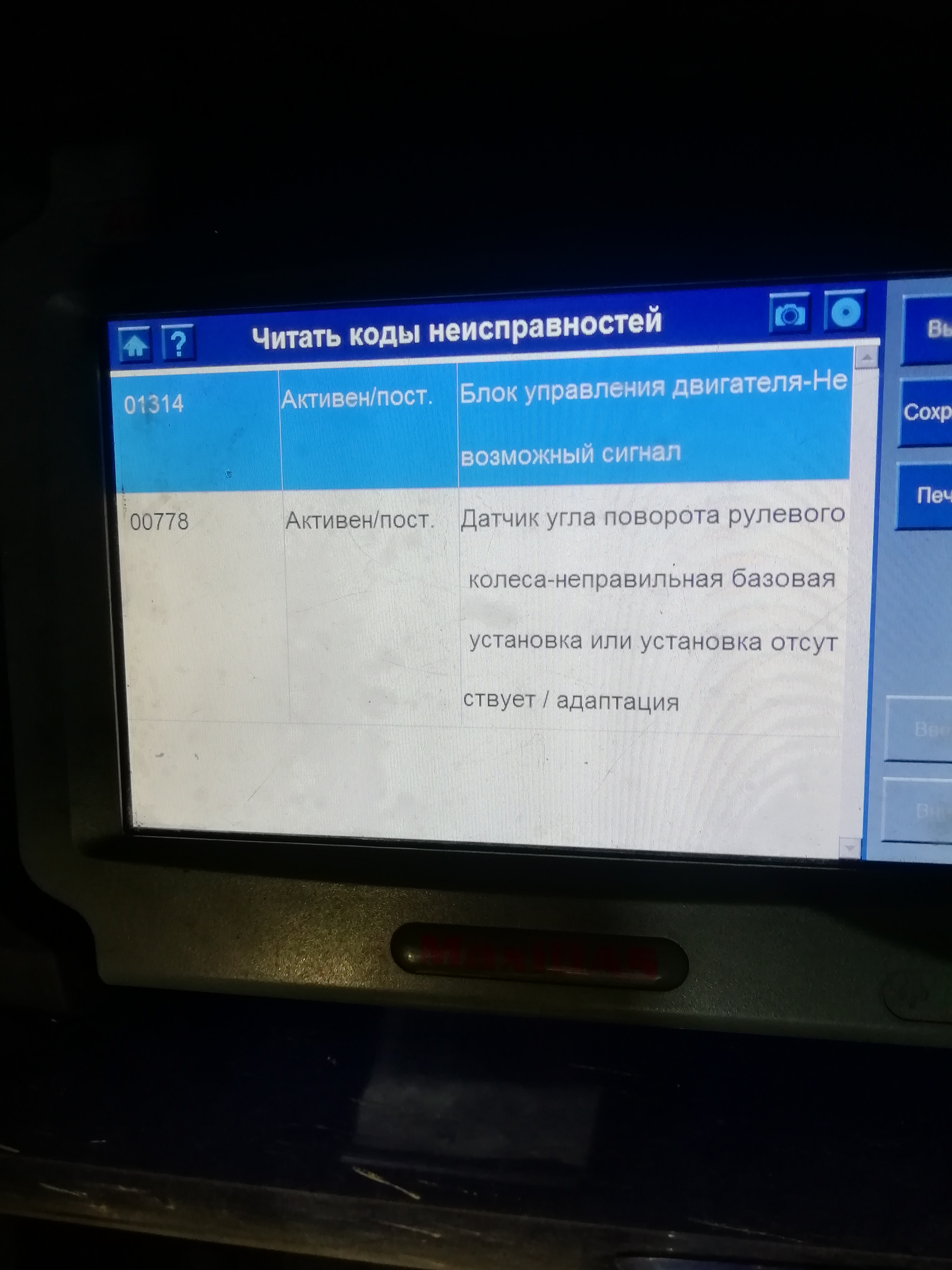

В общем проблема с машиной, куда копать не знаю, диагност даёт тока одну ошибку 01314.
Суть проблемы, утром к машине прихожу, заводить, а она шишь, ну думаю регистраторов подсадил батарейку, щас заряжу и все огонь будет. Зарядил, к машине, один фиг не запускается, и странная работа насоса. На день забил на неё следующим утром брынь завелась я в гараж, в гараже опять не заводиться. Как обычно вентилятор включается через некоторое время и как я понял насос не создаёт нужное давление.
Может кто сталкивался с таким помогите. Вчера вот поменял сетку в насосе день машина ездила нормально, вечером опять насос бжикнет и все тишина.

Так какая расшифровка номера ошибки ?

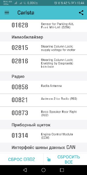

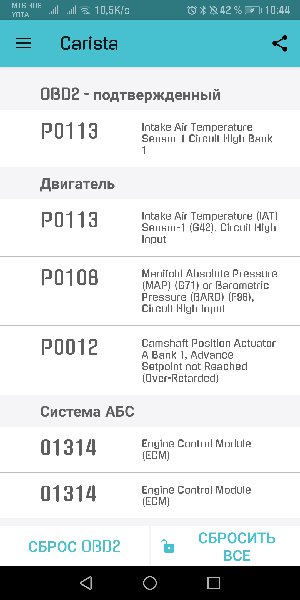

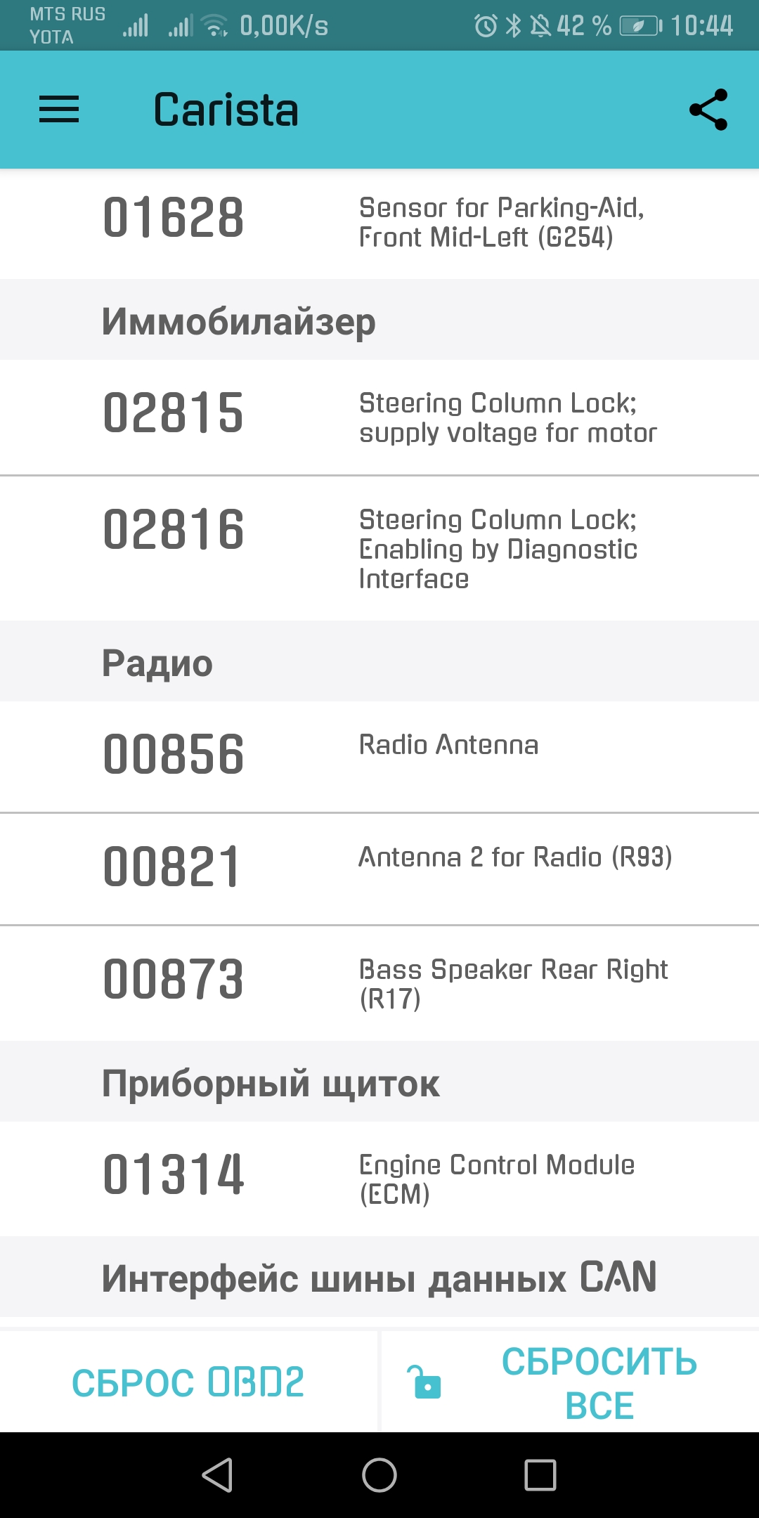

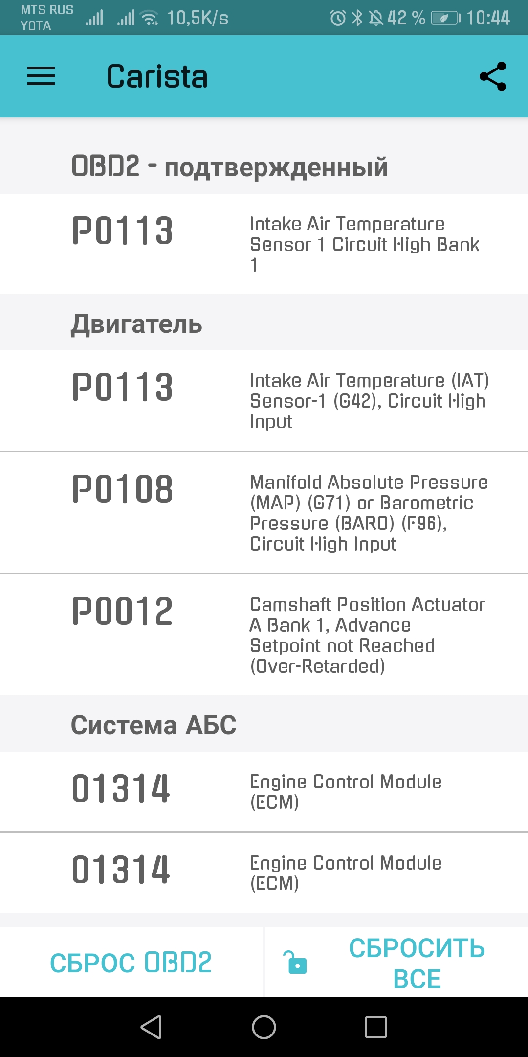

Простояла и завелась :D кариста вот что даёт

Интернет говорит,что 01314-нет связи с эбу!Многие пишут,что этому виной блок ABS!

[quote="povor"]Интернет говорит,что 01314-нет связи с эбу!Многие пишут,что этому виной блок ABS![/quote]

В общем все опять тоже самое. Хотя с утра машина завелась как ни в чем не бывало. Щас уже все те же симптомы вылезли, бжик в области насоса, включается вентилятор охлаждения.
Что куда копать не знаю, надо загонять машину поднимать ковёр смотреть там провода. Заметил дырочку под водительских ковром в районе пятки.
Ещё прошлый диагност сказал, надо кинуть дополнительный минус с кузова на мотор.
Хотя там весит какой то минус с падушки на клейму.

Вот больше всего не нравится ошибка по кан шине её до этого небыло. И по шитку приборов тоже. Походу где то нарушение проводки идёт я так понимаю.
И надо найти блок абс где он стоит ещё не знаю

Вася почему то не видит насос, или может мы не там глядели. Но щас почему то насос вообще затих, до коробки бу приходит 12в, а дальше 0.5. Коробочку заказали вот жду прихода, надеюсь поможет. Иначе я буду в полной простракции

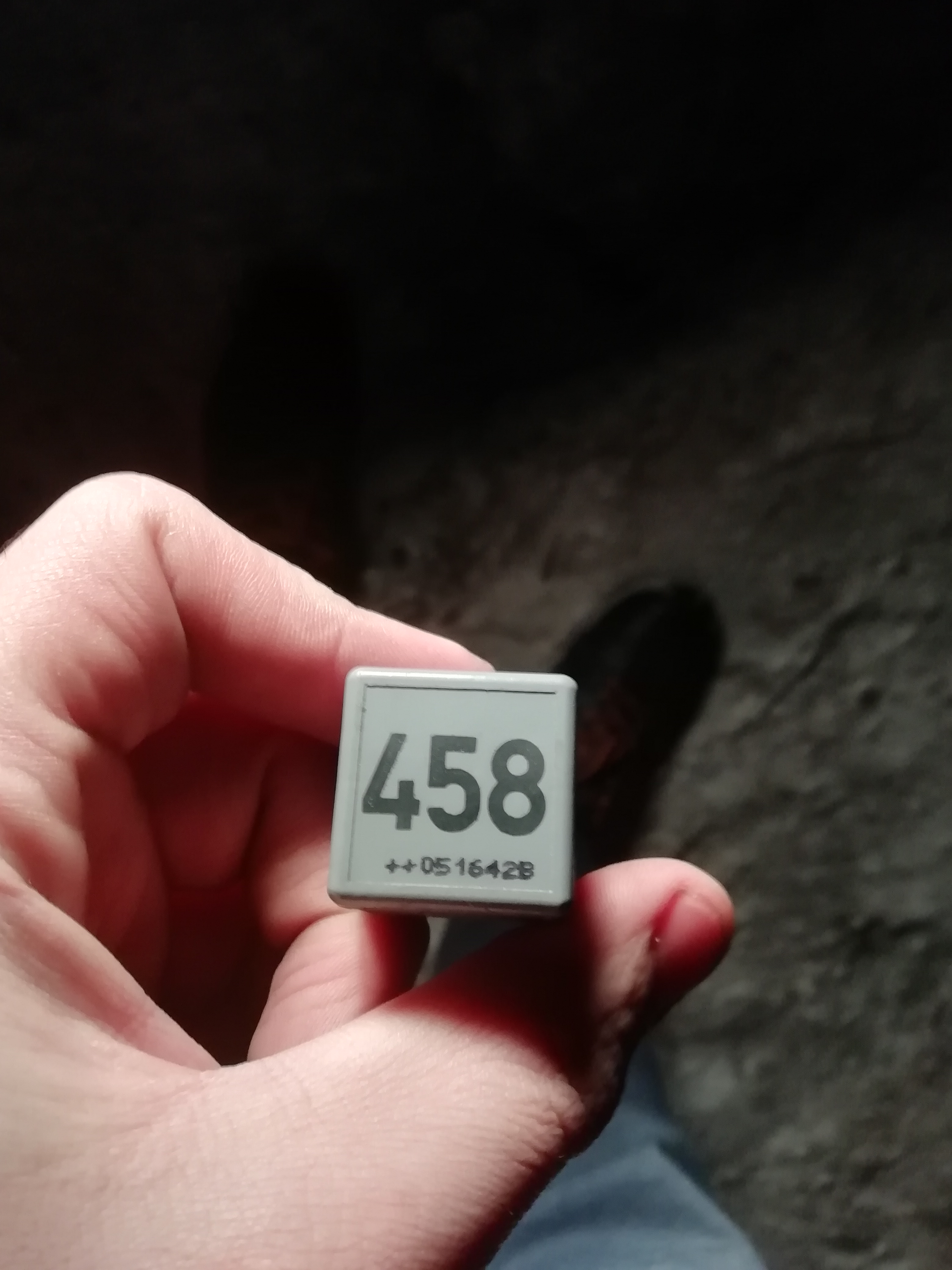

Вот это реле при включении зажигания щёлкает
