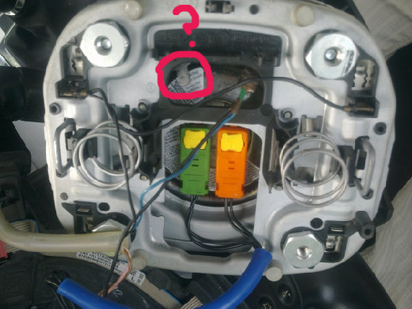

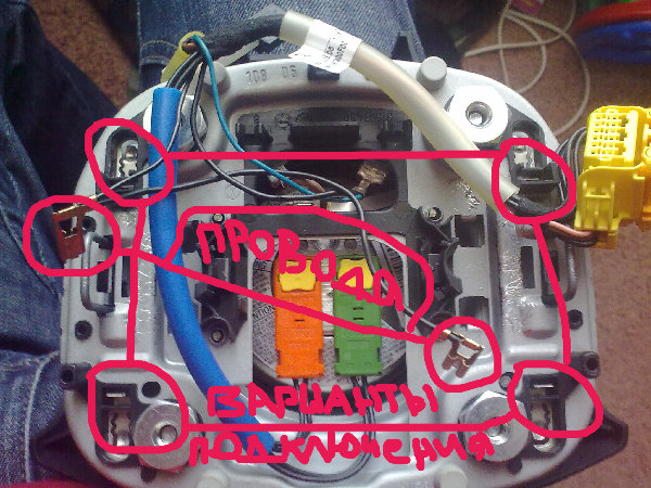

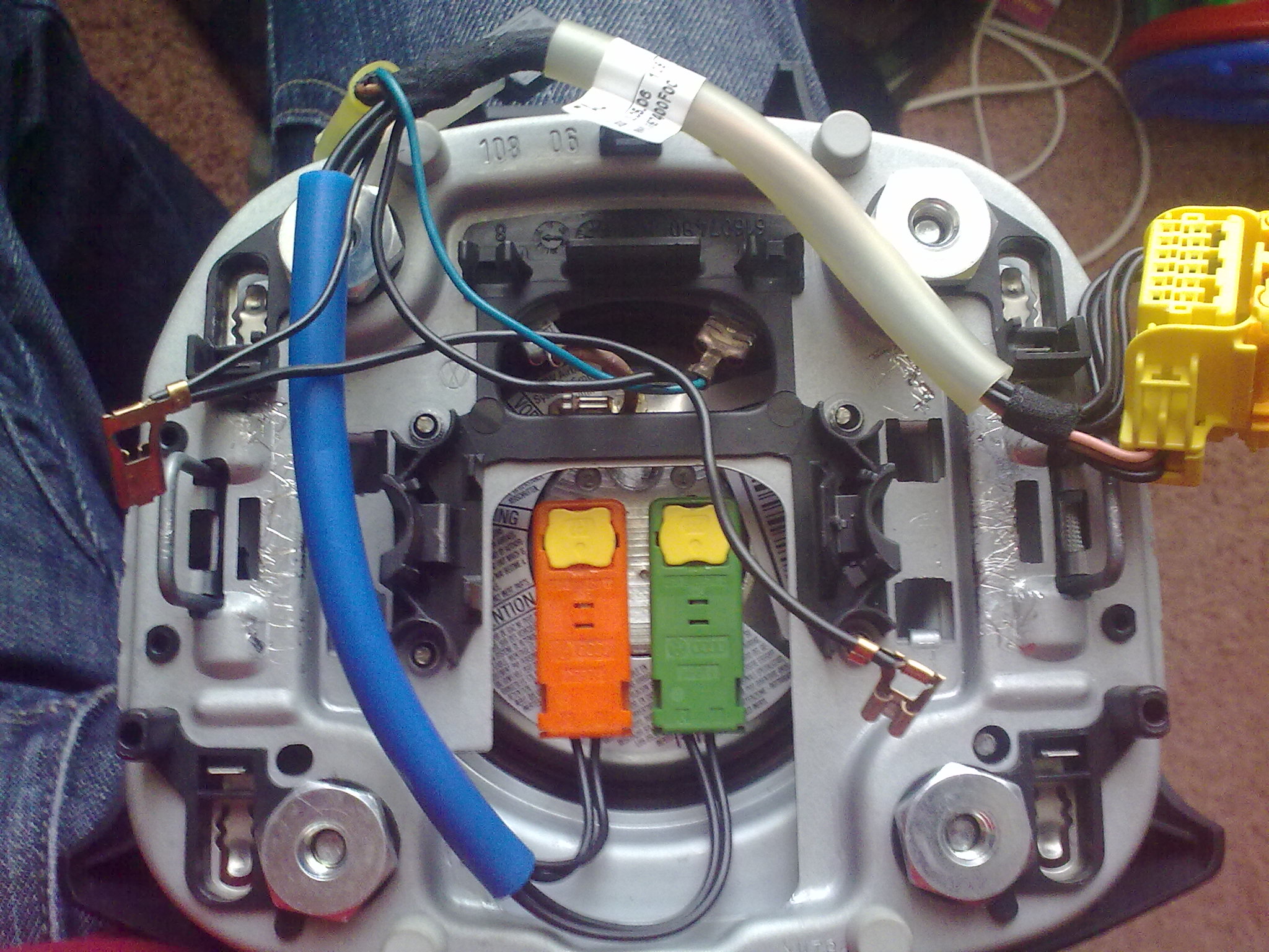

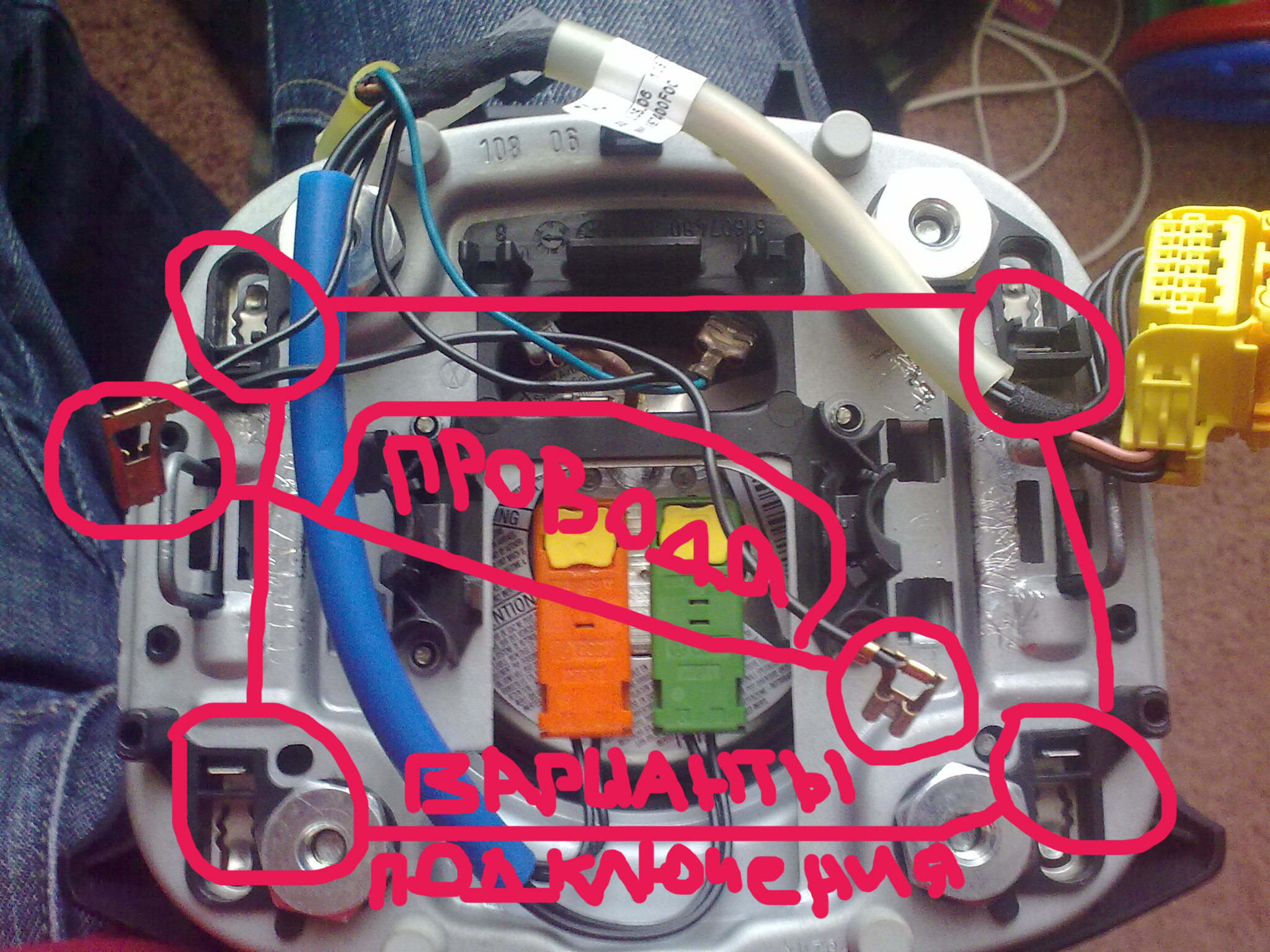

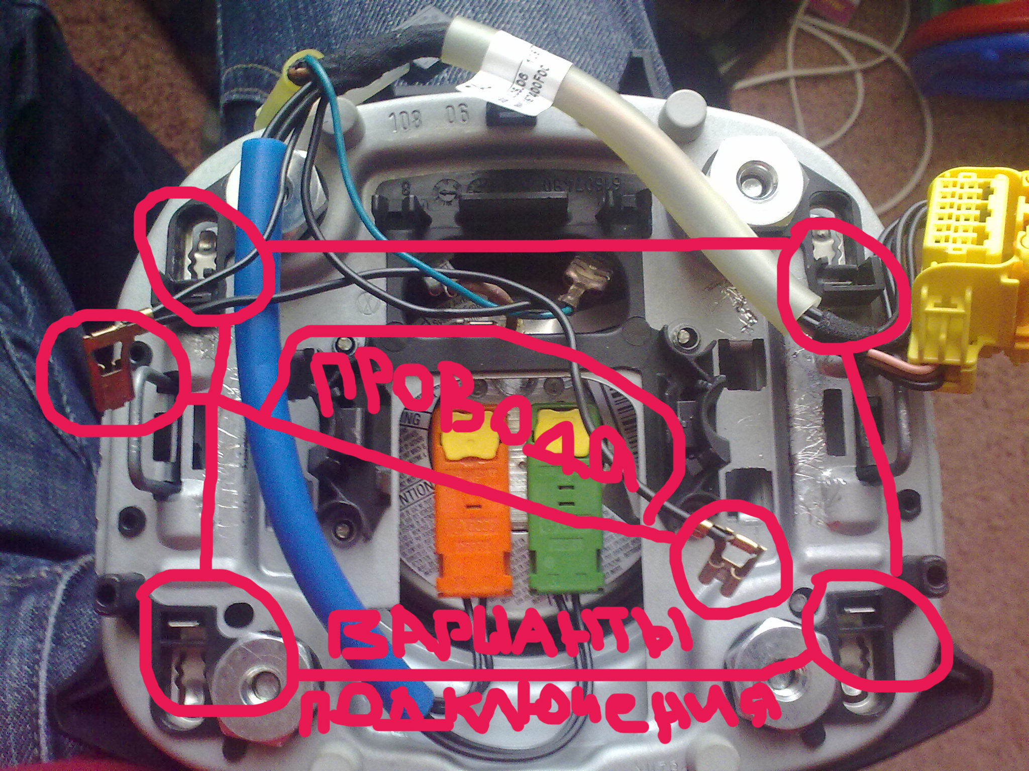

Сообщение vvdim » 17 май 2011, 22:54
помогите подсоединить контакты в подушке. 2 черненьких проводочка остались, а варианта подключения 4

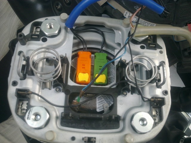

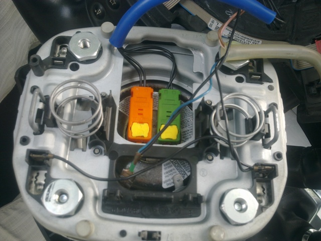

Сообщение andrey_020 » 18 май 2011, 08:52
блин неохото, но придется снимать свою подушку :x
щас сфоткаю и выложу
Audi Q7 4L 3.0 CRCA
andrey_020
Сообщения: 3168
Откуда: Белгород
Re: контакты в подушке
Сообщение andrey_020 » 18 май 2011, 09:13
эти провода идут на сигнал, так что пофигу какие варианты, подключай не ошибешься :D

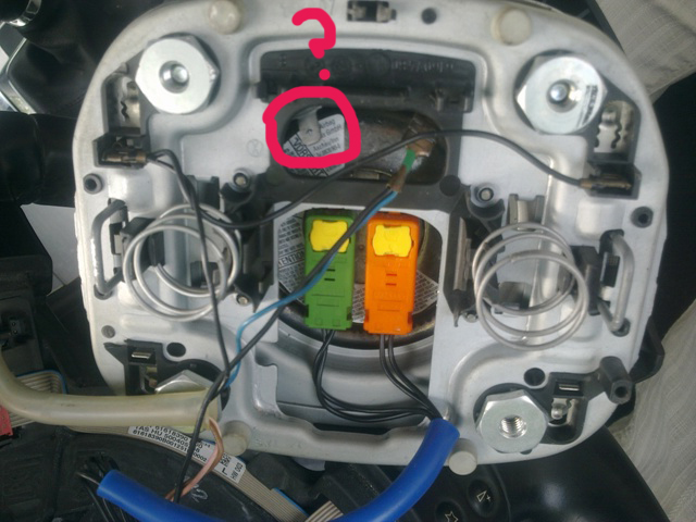

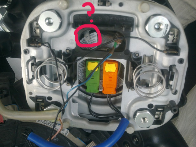

Сообщение vvdim » 18 май 2011, 09:19
странно, а тут у тебя нет провода?
Сообщение andrey_020 » 18 май 2011, 09:23
Ну это да, я когда менял подушку, на испорченной был этот проводок, а на вновь купленной его не было, ну я к перопатрону припаивать не стал))))))). Поставил и усе в порядке, комп на эту подушку не ругается.
