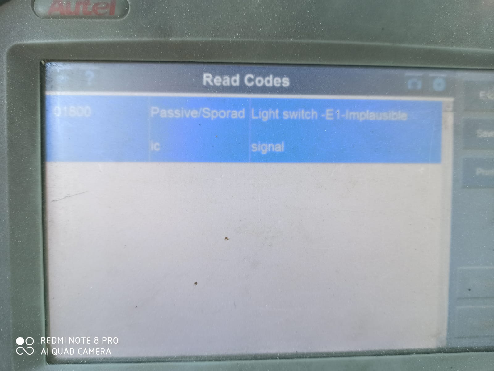

Привет. Есть проблема, при езде иногда пропадает тяга, машина тупит, педаль газа в пол не реагирует. Обороты падают до 0.8 Приходит в чувство через секунд 5 или нужно выжать сцепление. Была так же ошибка когда тяга пропадала
Ошибка
Менял лягушку тормоза, не помогло. Других ошибок нету. Читал что может быть проблема в проводке около ECU.
Мастер в сервисе предположил, что от старости стирается какой-то датчик на педали газа, педаль электро.
Другой мастер говорил, что надо было менять лягушку сцепления, а не тормоза. Потому что проблема уходит после выжимания как раз сцепления. Все подряд менять неохото.
Куда рыть, помогите? Пассат б6, 1.9 тди.

Делали полный скан в сервисе, ошибок не выдал. При езде, когда пропадал газ, выдало только эту. Не знаю правда, сделал ли мастер полный скан, когда пропал газ.
После этого меняли лягушку тормоза, но эффекта ноль.
Скан делали специальным компом (не ноут), на фото есть название. Есть отличия? Шнурок через Вагком всмысле?

Шнурком типа VCDS или Вася диагност.
На каком фото какое название есть ?

Alemania писал(а):Шнурком типа VCDS или Вася диагност.
Приложена фото с ошибкой к теме.
Проверяли компом Autel.
Вася и Vcds это как я понимаю приблуды для подключения к ноуту?

Спасибо. По ссылке не нашел людей с Риги в списке. По поводу ошибок, в сервисе сканировали, но не выдало никаких кроме подушки. Но связи с проблемой наверное нету.
