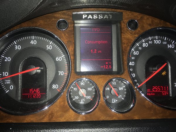

Всем привет! Начались небольшие морозы и Авто по сравнению с гольфом 3 ВООБЩЕ не радует тёплом в салоне.
Гольф грел тачку до 80 градусов за минут 10-15 или пробегом в 5 км ( мотор 1.6). Здесь же полный крах...
Вышел, сел, завёл, 20 минут холостого хода + пробег 4-5 км и в итоге на фото...
Это нормально для 2х литрового мотора?
Passat b6 2005 fsi 2.0 bvy wvwzzz3cz6e078811

Ходил сегодня мимоходом и решил прогреть машину. Температура -4. Нижний патрубок был холодный до 90 по приборке, потом и газовал и просто стоял ждал в общей сложности 30 минут с момента запуска не смог дождаться срабатывания карлсонов. Так и ушёл- на приборке 90 и нижний патрубок холодный, верхний патрубок руки не терпели держать.
Видимо термостат в норме, но может и приборка врет, причём неплохо так.
Придёт сканер, будем смотреть графики...

Сегодня по трассе стрелка стояла колом на 90. По климату температуру показывает через 192 цифру. На прогретом моторе температура поднималась до 92 и опускалась до 81. И так циклично взад /вперёд.
Что скажете?

jakut029 писал(а):С почему? Я так понимаю что он правильно работает- температура до +- 92 , термостат открывается и через радиатор охлаждает. Или я что то не понимаю?
При исправном термостате температура в движении должна быть 94-98 градусов, то что у тебя падает до 81 говорит о том , что он не закрывается полностью. Он должен быть закрыт до 86.
У меня было примерно как у тебя, после замены термостата столо быстро прогреваться( за 5 км в движении) и 95-96 зимой и летом.
