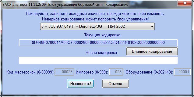

Сообщение Alemania » 17 июн 2021, 13:08

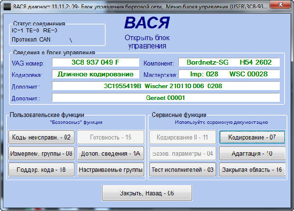

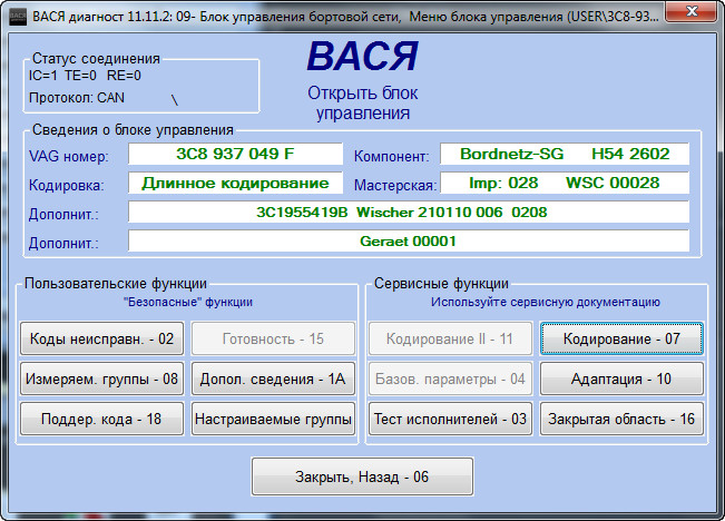

Кодировка дворников находится в 9 блоке.

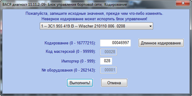

Нажимаем CODING 07
Там где треугольничек выбора справа от BORDNETZ , нажимаем и выбираем Wischer (очиститель )
Нажимаем BORDNETZ и выбираем WISCHER
Дальше выбираем длинное кодирование
Там не так много информации. Расписан только второй байт. Можно отключить дотирку и режим перекладывания резинок дворника.

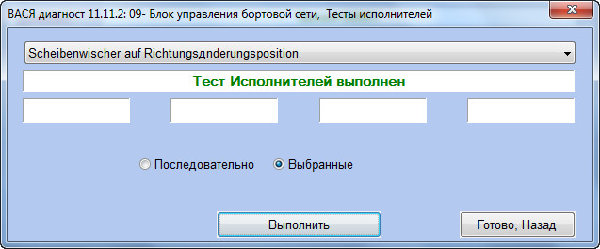

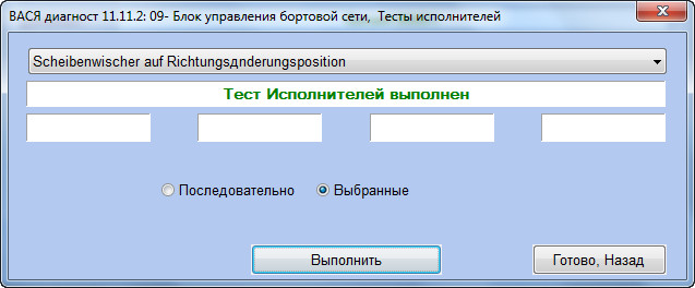

Тест исполнителей. Сорри у меня лейбл на немецком. Открываем 9 блок - Тест исполнителей.
Здесь выбрано постановка в сервисное положение ( вертикально)

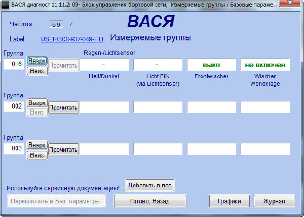

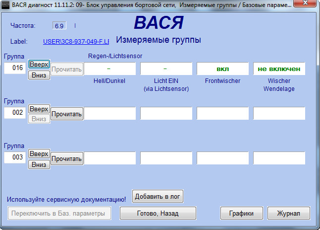

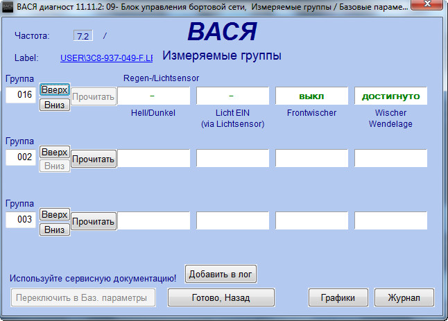

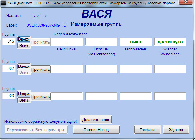

Ну и в группах измерения можно посмотреть отработку дворниками задания работать.
Смотрим 16 группу 3 и 4 окно
Состояние при положении Дворники отключены

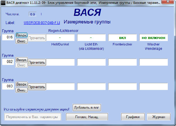

Состояние при кратковременном нажатии вниз.
состояние при прерывистом режиме работы

Сообщение oowoo » 18 июн 2021, 12:00

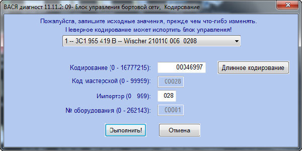

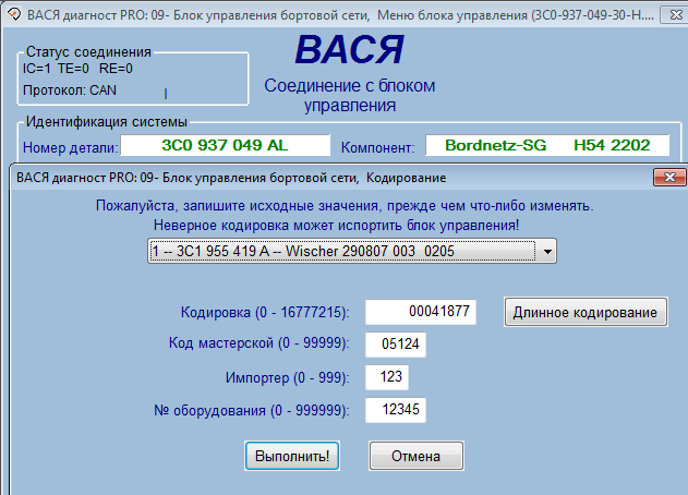

Alemania, спасибо за наводку, залез в настройки, нашёл свой wischer с такой кодировкой
.PNG

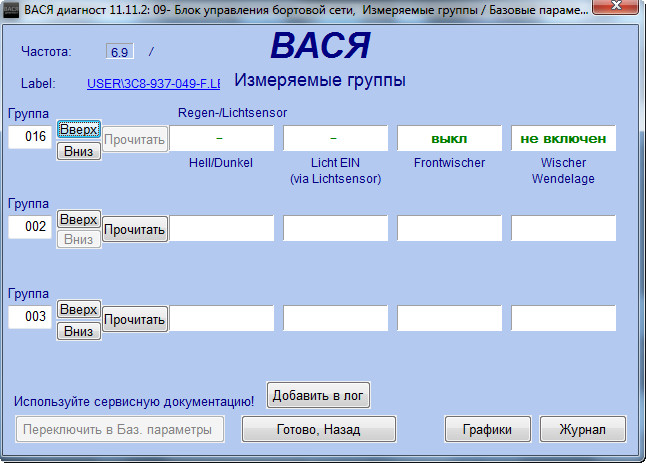

При работе дворников значения в 16 группе меняются. В тесте исполнителей дворники встают в сервисный режим. Но если выключить зажигание и кратковременно дёрнуть рычагом дворников вниз реакции 0
Я так понимаю нужно искать правильное длинное кодирование?
