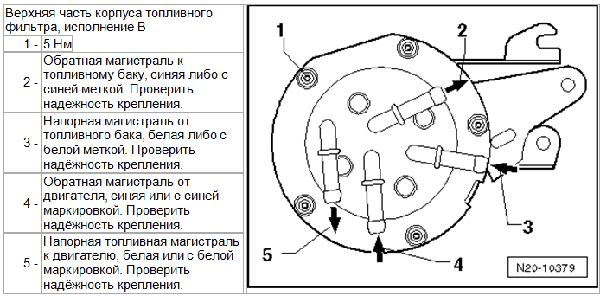

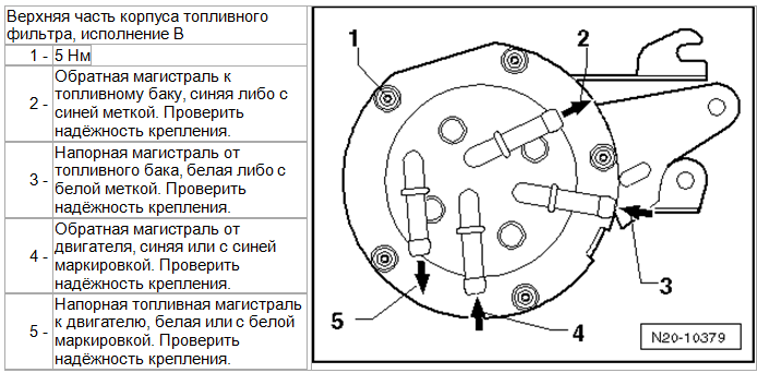

Re: Не заводится Пассат B6 2.0 TDI BMR 170 лошадей
Сообщение oowoo » 20 окт 2021, 01:15
качество солярки ни при чём, заведётся на любой. Эфир тоже чепуха - если не запускается нормальным образом значит и от допинга не заработает корректно.
На дизеле многое завязано на подаче топлива, значит копать нужно в этом направлении, раз уж ГРМ выставлен верно.
Потом диагност приезжавший чем он смотрел ошибки? Если каким ширпотрёбом типа лаунча или елм то нужно брать тестер, отсоединять фишку на крышке ГБЦ и прозванивать форсунки на предмет наличия на них сопротивления и отсутствия коротыша на массу.
Проблема либо чисто механического характера типа отсутствия солярки, либо электрика что то блокирует....
Ниже по вашему мотору скопировал из эльзы всё что касается погружного и сдвоенного насоса. Формат файла rar изменить на doc
насос.rar
насос.rar
