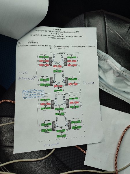

А как скинуть фото развала сюда или мож в личку скиньте номер, А я на вайбер или вацап скину фото развал схождения

Так а что Вам (нам) даст это фото? Если все в зеленой зоне то нормально а если что то недокрутили то едте к ним обратно пусть переделывают. А фото сюда скинуть вот как:смотрим ниже, добавить вложения и выбираем фото с компа..и все просто в Ватсап не очень удобно...все очень мелко и не видно

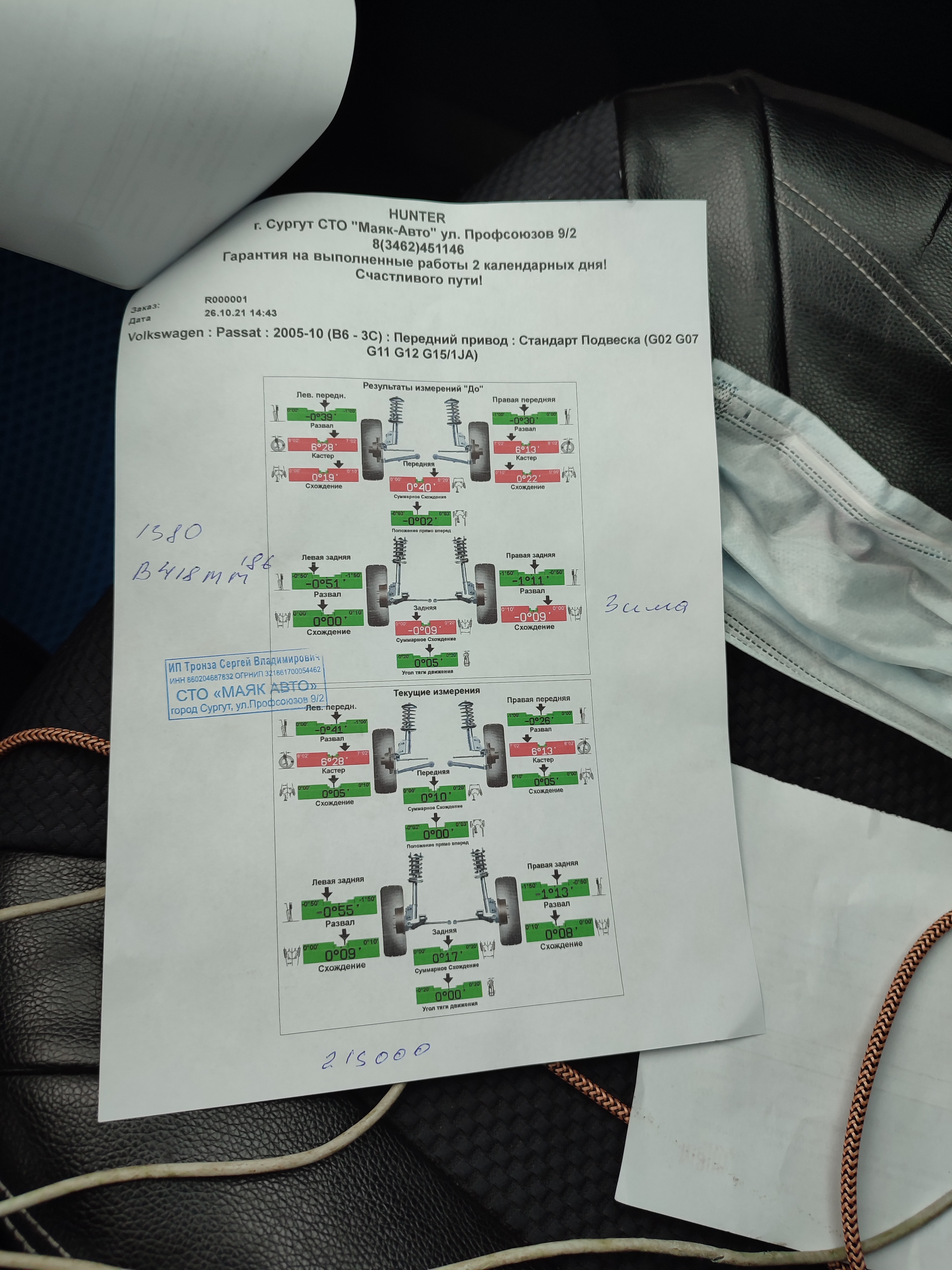

Сообщение SURGUT » 02 ноя 2021, 05:57
Вот фото

Сегодня к другому поехал на развал, у него показало, что заднее правое колесо завалено внутрь, всё сделал, намного лучше стало, уже так зад не гуляет, есть немножко, но не сильно и то на кочках на скорости тока чувствуется, резина немного не ровная.

Сообщение Юра Криков » 02 ноя 2021, 19:34
SURGUT писал(а):Сегодня к другому поехал на развал, у него показало, что заднее правое колесо завалено внутрь, всё сделал, намного лучше стало, уже так зад не гуляет, есть немножко, но не сильно и то на кочках на скорости тока чувствуется, резина немного не ровная.
фото/скрин давайте с мультика сх/развала.
