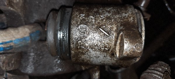

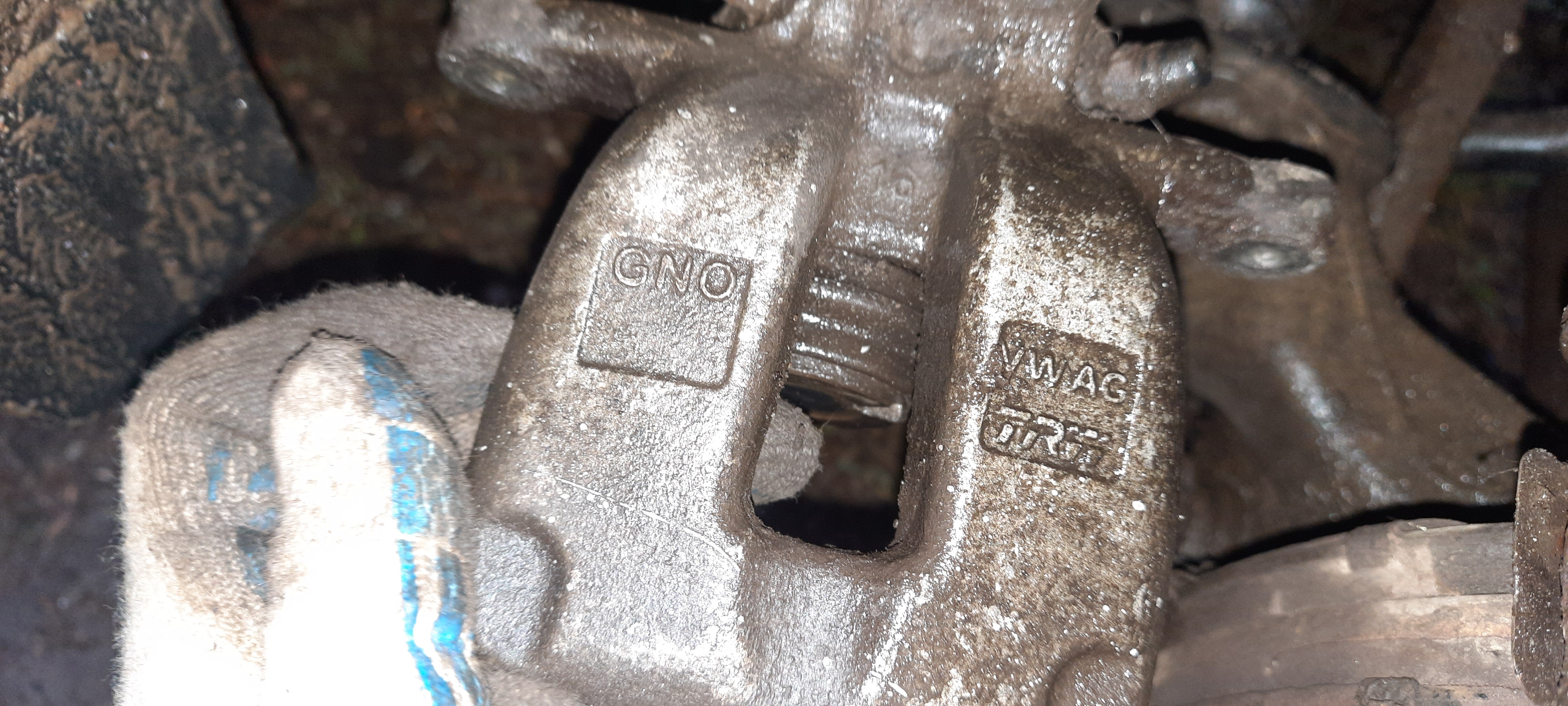

Слизало 12 шлицевый шток на редукторе электромоторчика заднего левого суппорта, в ответной части болта, выходящего из поршня, также грани слизаны и слегка ржавые. Решил заменить поршень и моторчик. Если с подбором моторчика проблем не возникло, то вот с поршнем зашёл в тупик: не могу узнать требуемый диаметр, насколько знаю их может быть несколько. Пока езжу без моторчика, на подъёмник возможность заехать будет только через неделю и то, только на 1 день, поэтому вариант разобрать поршень не подходит. Сегодня открутил суппорт без снятия шлангов, дабы посмотреть, вдруг какие- либо отметки о диаметре нанесены на его корпусе. Вот что удалось найти:
"Фотографии" | +
Справа нанесены А 7 14
На манжете нашёл надпись В4222
но в интернете не нашёл информации, которая объясняет эти обозначения. Может кто- то поможет узнать диаметр поршня. Либо подскажет в каком месте на суппорте он нанесён (может я где-то незаметил)

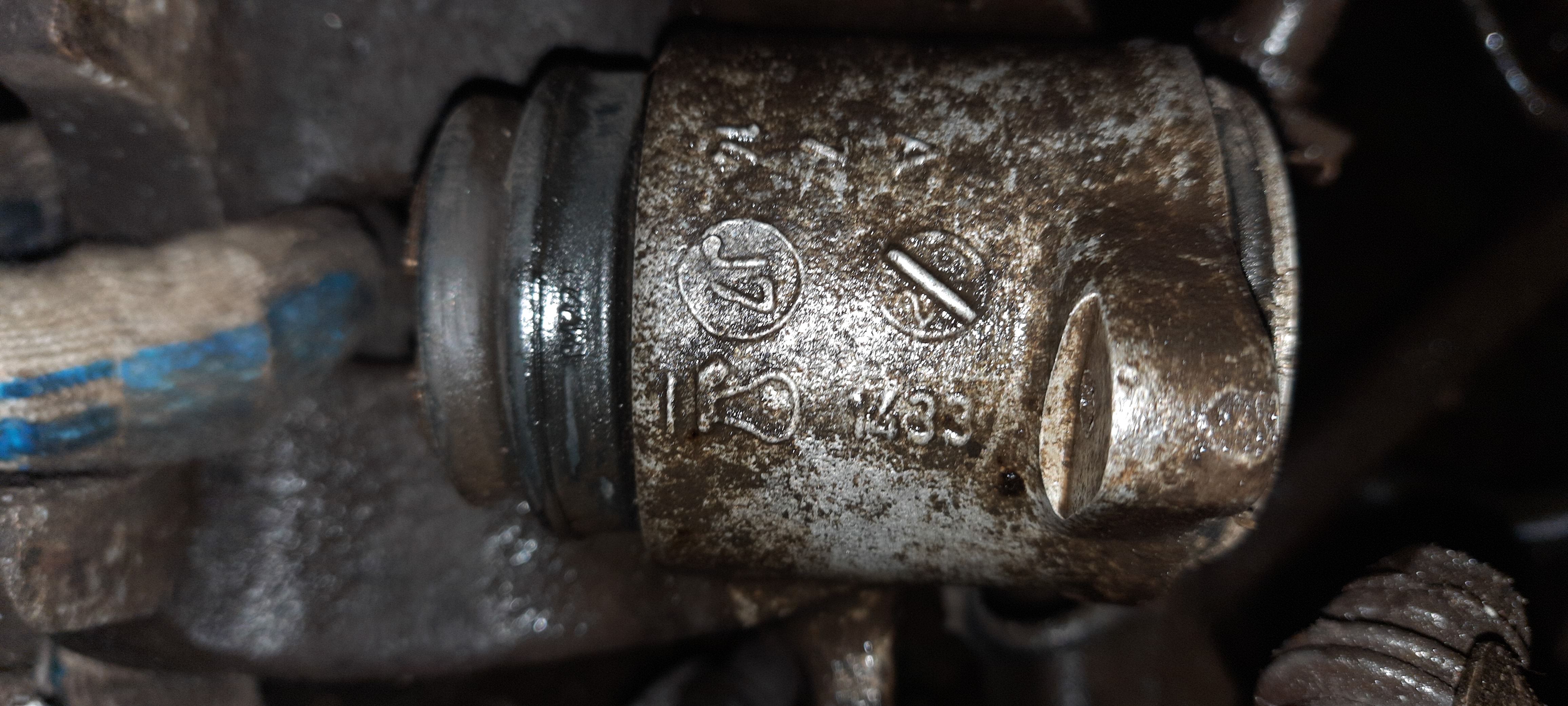

"Фотографии" | +

Заменил - у меня поршень был диаметром Ø38 мм и высотой 54 мм. Из ремкомплекта шпинделя с Aliexpress взял только шпиндель с подшипником и пластинками и стопорное кольцо, уплотнители и манжета отказались большими, пришлось докупать "резинки" отдельно под мой поршень. (взял Patron PRK230)
Поршень кстати был в отличном состоянии. Но вот нижний "палец" суппорта немного подзакис, его пришлось очистить и разработать. Прокачал только колесо, на котором ремонтировал поршень.
