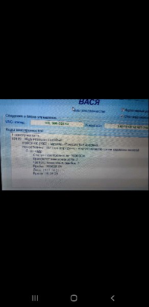

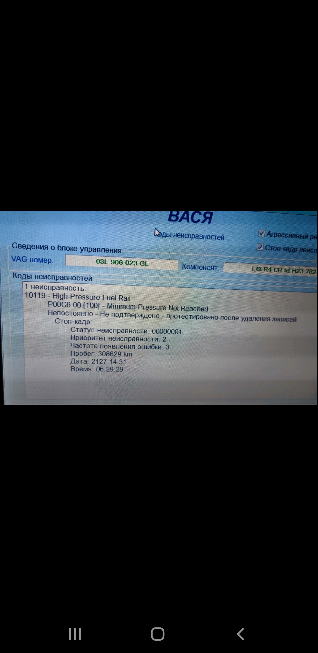

Допустим, но как это может повлиять на разницу в режимах запуска двигателя. В чем преимущество запуска с толкача при таких раскладах? А не может быть такого, что имеется какая - то существенная утечка тока, которая сильно влияет на разряд аккумулятора. Проверить её. А вы уверены, что стартер крутит не впустую. Я с таким сталкивался не раз: втягивающее, бендикс. Попробовать в период простоя авто, заряжать батарею, а после пробовать заводить. Вы пишите про то, что все поговаривают про тнвд. Кто эти все? Насколько я помню, тнвд работает от распредвала, который в свою очередь работает от коленвала, которому в свою очередь передаёт вращение стартер или человек заменяющий его и толкающий авто при включенной передаче, или трос от тягача. И какая в этом случае зависимость? Выложите сюда сканы ошибок, возможно найдутся и откликнутся люди столкнувшиеся когда-то с этим.

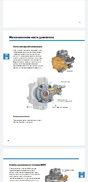

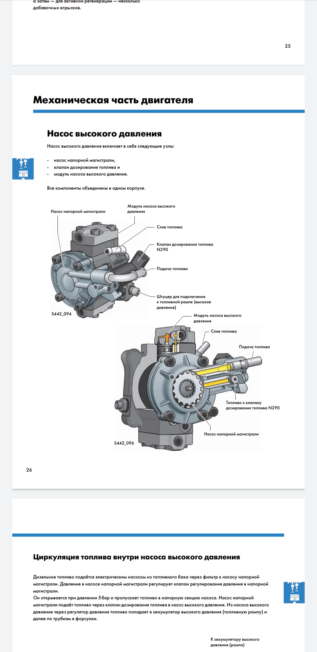

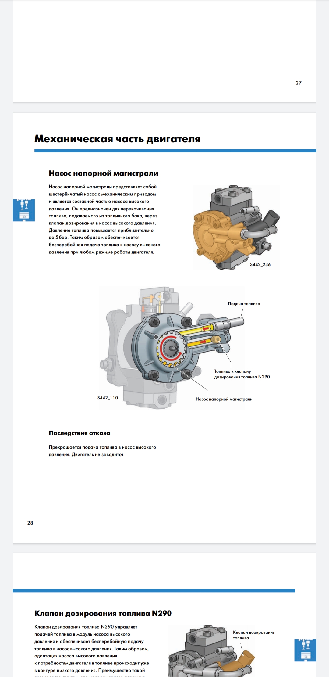

Привет, нет это не насос в баке а видимо насос перед ТНВД (рядом с расширительным бачком) на CR он электрический.....и если давит меньше 5.5 атм. то не хватает видимо.

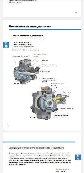

Сообщение Александр332vk » 07 дек 2021, 12:57
На фото тандемный насос от системы насос-форсунка а у КоммонРейл подкачивающий насос электрический....по крайней мере на 2.0 литровом СВАВ
